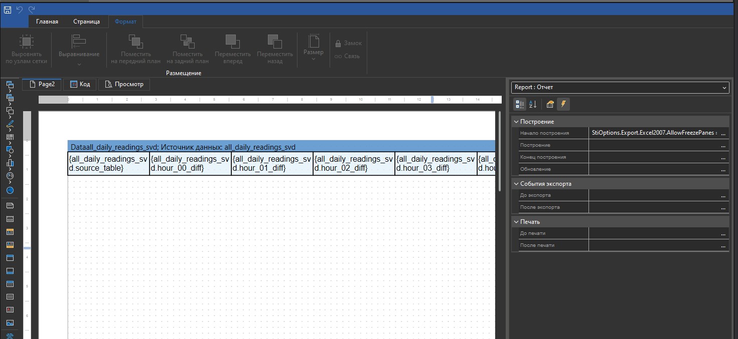

Здравствуйте. Подскажите пожалуйста как это сделать в данном случае? Нужно в отчете зафиксировать 1 столбец в отчете, экспортированном в Exel? не могу понять какая версия у меня дизайнера отчетов, так как это он встроен в ПО. Может быть по скриншоту сможете определить.

По скриншоту у вас WPF дизайнер. Версию скзать сложно.
На вкладке "Формат" есть свойство "Замок". Также учтите что
Теперь выбираете какой-нибудь компонент на ReportTitle / PageHeader / Header и устанавливаете у него свойство Locked = true.

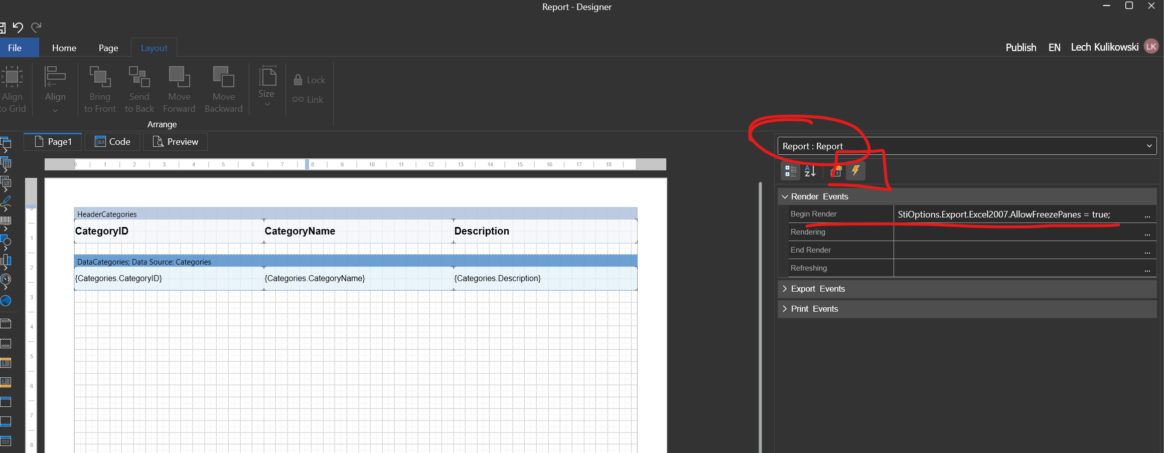

Большое спасибо за ответ. Боюсь задам глупый вопрос, но не очень понимаю куда вставлять строку. StiOptions.Export.Excel2007.AllowFreezePanes = true;
Во вкладке Код есть такие строки

Еще в документации нашел опцию
Зафиксированные колонки (Frozen Columns) Предоставляет возможность указать количество колонок, которые будут закреплены слева и не будут прокручиваться горизонтальным скроллингом. Количество колонок отсчитывается слева направо.
В моей версии у меня такой опции нет. Хочу понять что нужно сделать, чтобы она появилась? Например, написать разработчику ПО, чтобы он обновил версию WPF дизайнера?
Re: Закрепление областей в листах Excel
В событие BeginRender отчета.

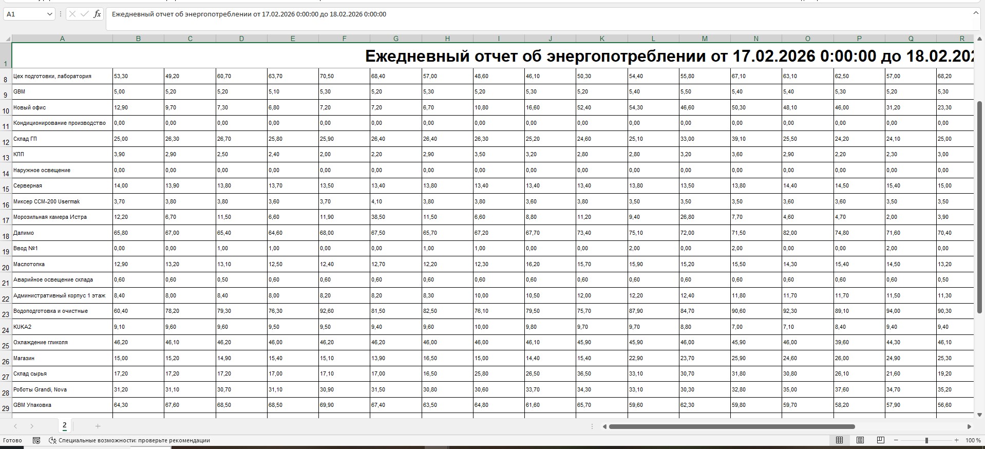

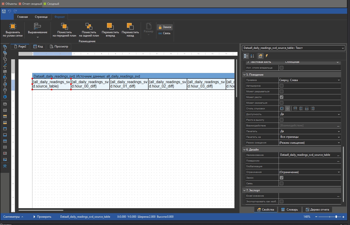

Большое спасибо за разъяснения. К сожалению, все равно не получается. Начинаю думать что возможно проблема в том, что у меня Exel старшей версии. Приложу скриншоты на всякий случай.
У вас на скриншоте DataBand. Еще раз - свойство работает только для ReportTitle / PageHeader / Header.

Добрый день. Заработало, но не совсем то что я хотел. Зафиксировалась верхняя строка и при прокрутке вниз она действительно зафиксирована, но мне нужно, чтобы фиксировался 1ый столбец и фиксировался при прокрутке вправо.
К сожалению, для столбца такой возможности нет.
