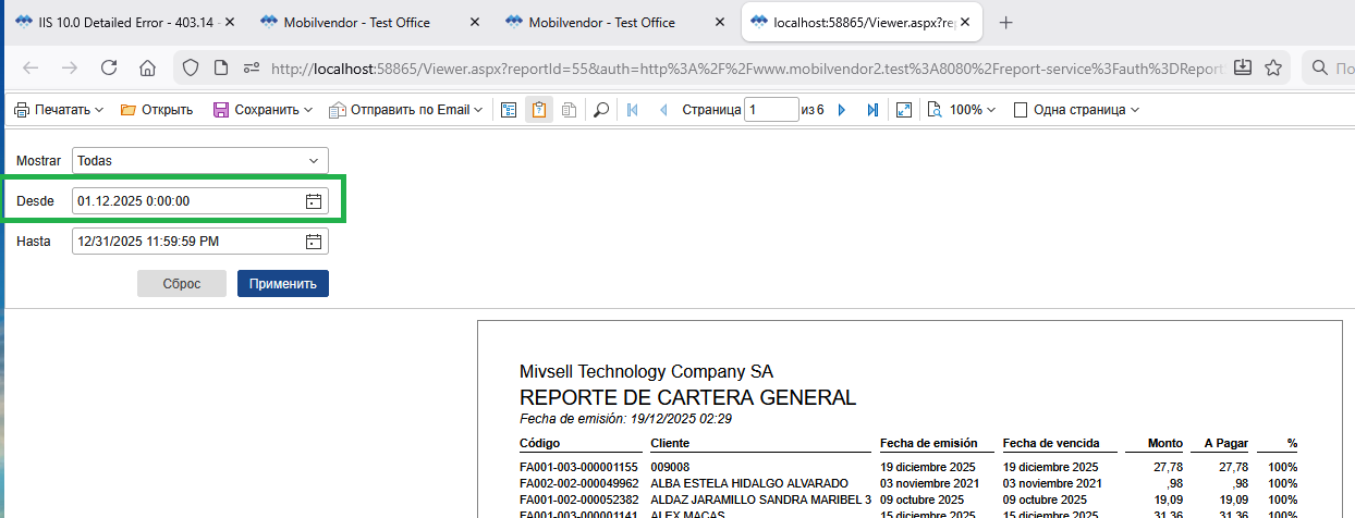

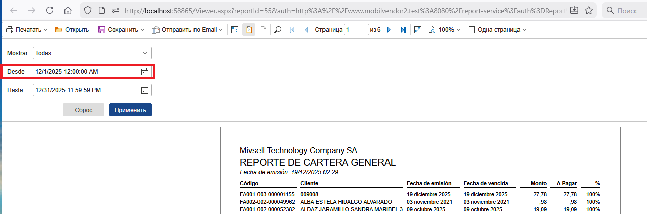

В версии 2026.1.1 при отображении параметров типа Дата используется формат времени месяц/день/год AM/PM:

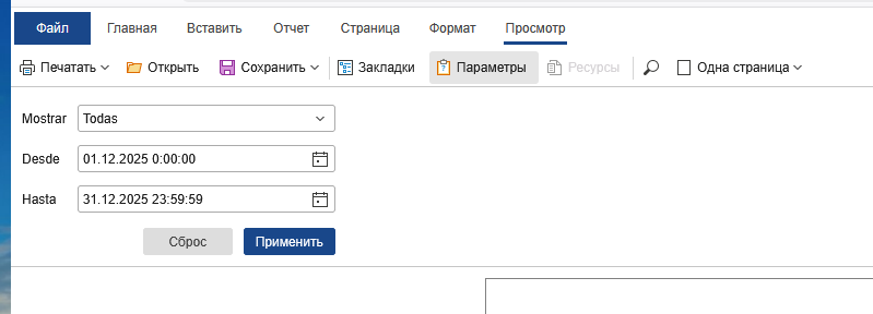

После изменения значения на любую другую даты - снова становится как надо день.месяц.год 24-часа:
В предыдущих версиях (2025.4.3) все работает как надо.
