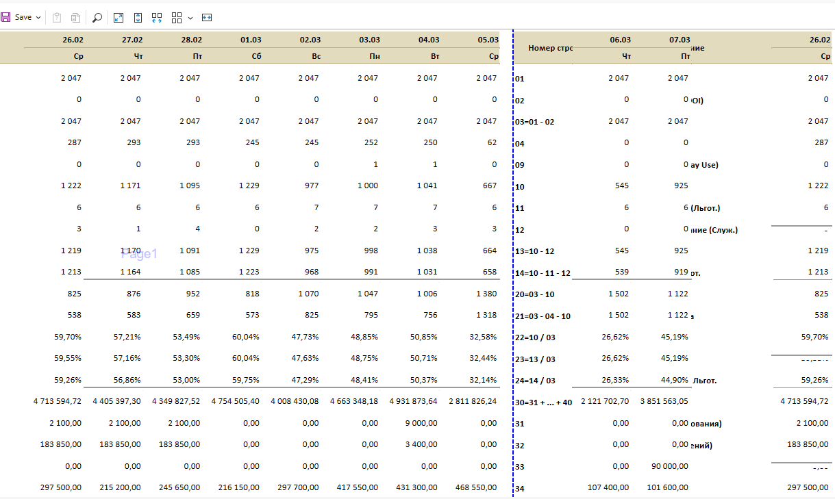

В приложении недавно начали использовать версию 2024.4.4.0
После этого заметили, что когда CrossTab должен быть отрисован на нескольких страницах по горизонтали, происходит хаос: Заголовочная часть повторяется, и в конце элемента снова выводится первый столбец данных
Аналогичный отчет в версии 2021.4.4.0 выглядел так: Настройки заголовка:

Сделал копию отчета с источником в виде Excel-таблицы (см. вложение).
Даже в момент превью видно, что при смене страницы некоторые строки дублируются, на листах справа заголовки 1) повторяются 2) повторяются неравномерно, иногда есть пропуски
А при построении отчета есть и другие баги, о которых писал раньше

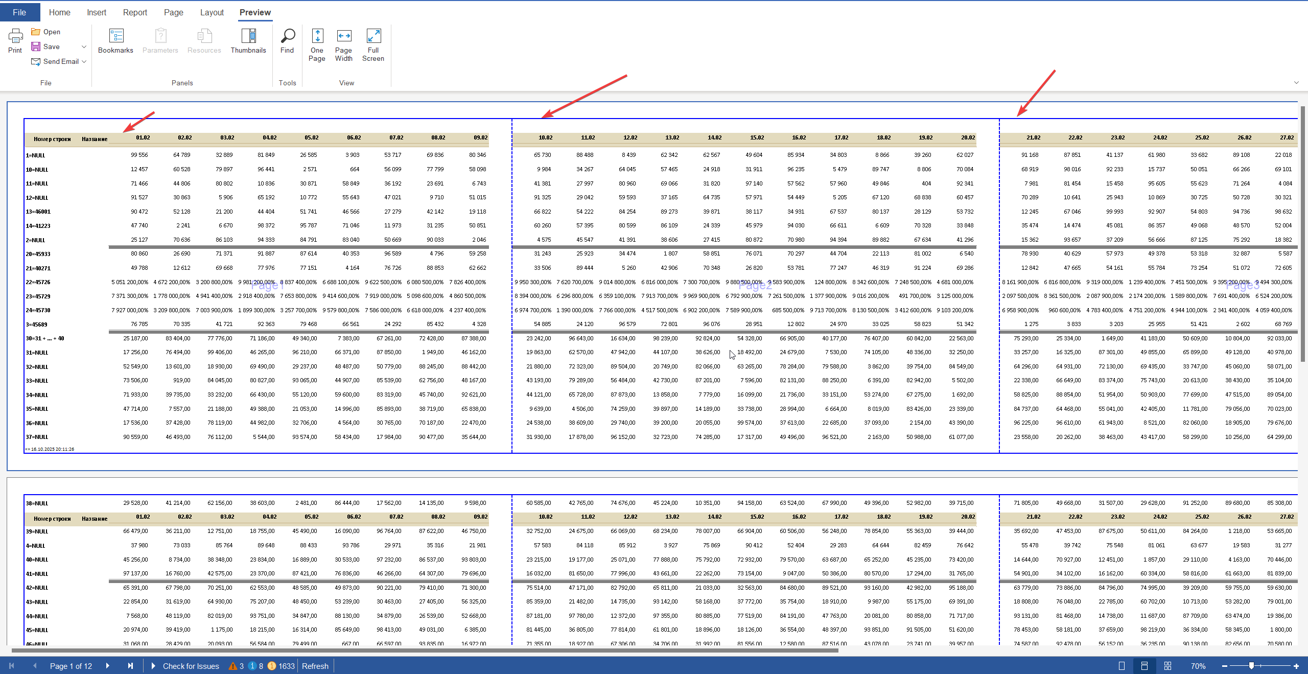

К сожалению, нам не удалось воспроизвести эту проблему в последней версии 2025.4.1.
См. приложенное изображение.

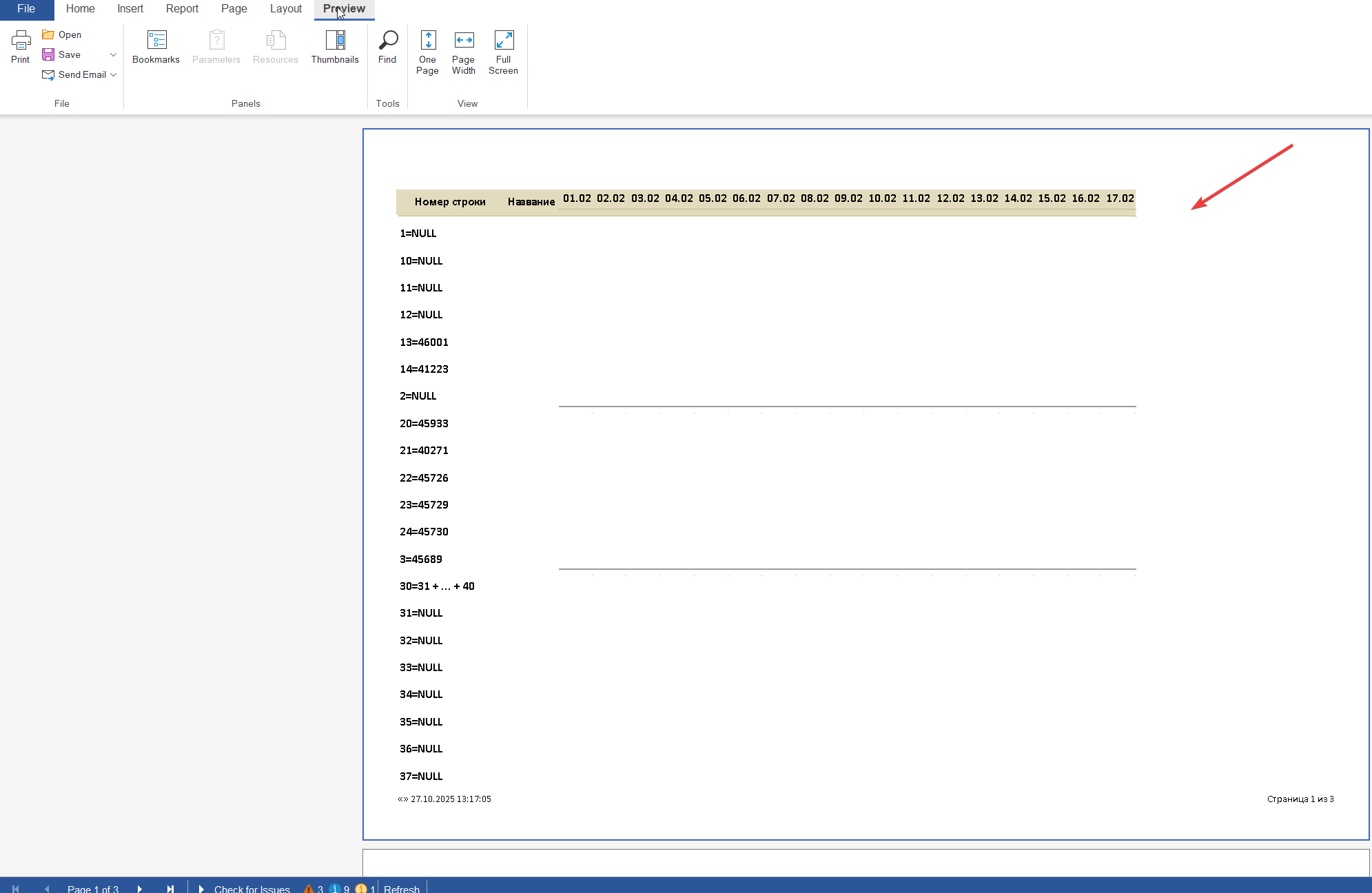

Хорошо, у нас на длинных последовательностях тоже неплохо отчет выглядит, а попробуйте построить отчет так, чтобы только один или два столбца выходили за пределы листа.
Например, подпраил Excel-таблицу, сократив до 17 дней.

Re: CrossTab некорректно растягивает по страницам
Видно, что отчет как бы дублируется справа
К сожалению нам неудалось воспроизвести проблему.
Пожалуйста посмотрите прилагаемое изображение.
- Designer_KQgApJgMhk.png (43.68 КБ) 2714 просмотров
Очевидно, что Вам не хватило столбцов, чтобы воспроизвести проблему
