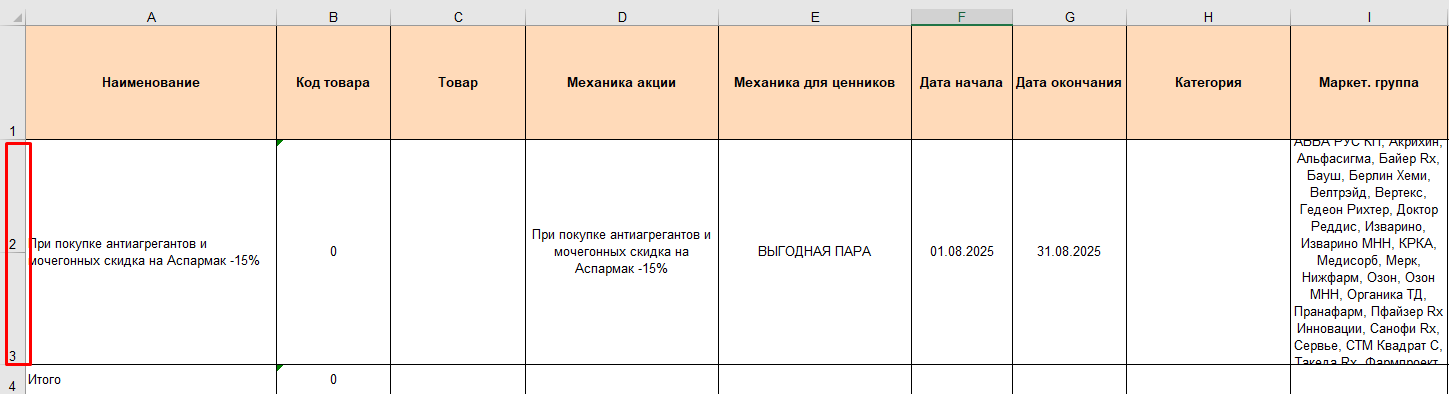

Версия Stimulsoft - 2025.3.5.
БД возвращает 2 строки для отчёта:
image (1).png (31.13 КБ) 1140 просмотров
А при экспорте в Excel 2 и 3 строки почему-то объединяются, хотя не должно такого быть:
image (2).png (38.45 КБ) 1140 просмотров
В Excel должно быть только 3 строки, а не 4.

Мы смотрели документацию, не помогло.
Во вложении отчёт с тестовыми данными.
Если выгрузить в Excel, то будет проблема со строками.

Re: Проблемы со строками при экспорте отчёта в Excel
Вам перед экспортом необходимо задать опцию
StiOptions.Export.Excel.DivideBigCells = false;
