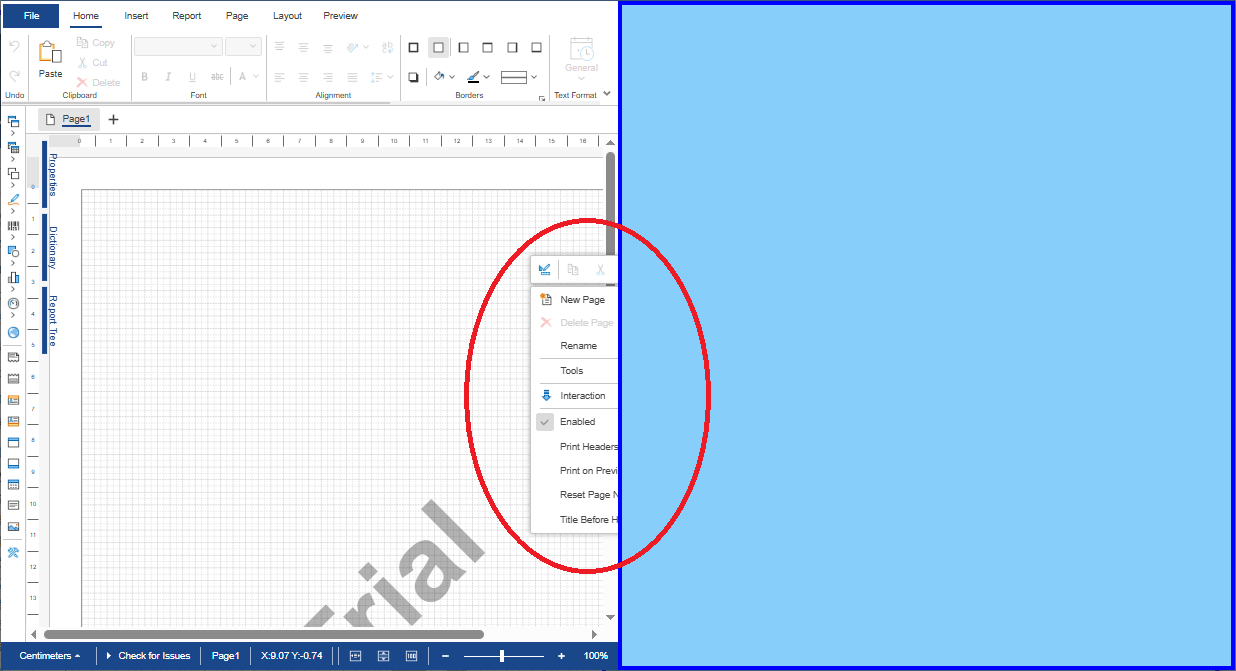

В дизайнере отчетов контекстное меню может вылезать за его границы.

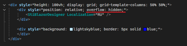

Оно будет отображаться корректно если контейнеру редактора отчетов выставить overflow: visible, но если выставить overflow: hidden, то часть меню будет скрыта.
Ожидается что контекстное меню будет всегда располагаться в пределах редактора отчетов и не зависеть от внешней разметки.
Простейший пример для воспроизведения на скриншотах ниже - в редакторе отчетов создать пустой отчет, кликнуть ПКМ у правой границы редактора.
Аналогичная проблема и при выходе за нижнюю границу.
Стоит отметить, что для контекстного меню уже прописана логика корректировки своей позиции чтобы оно не вылезало за границы всей web-страницы. Предположу что этот механизм можно доработать, учитывая не границы всей web-страницы, а границы непосредственно редактора отчетов.
Проект с примером во вложениях.

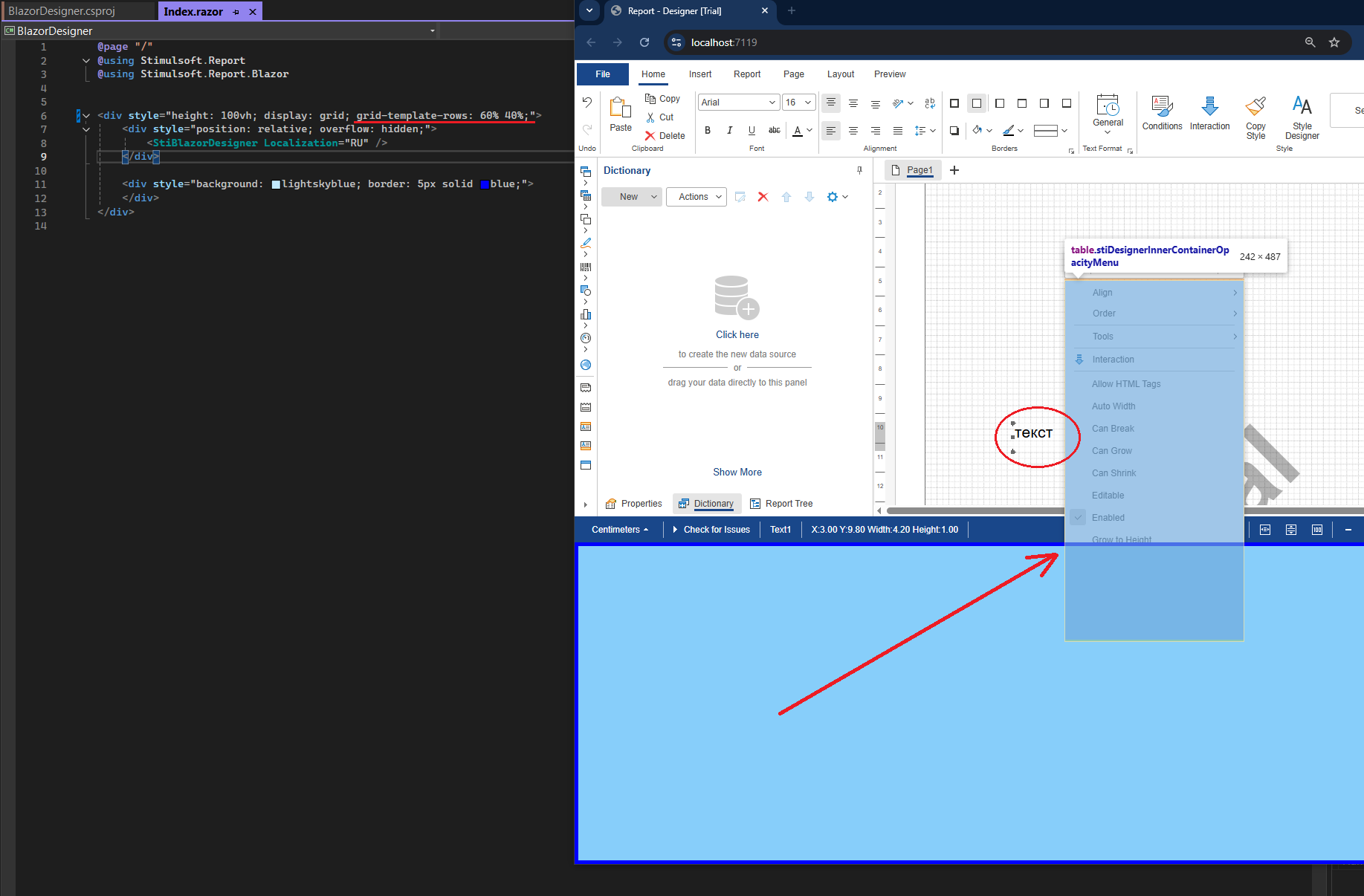

Обнаружил сценарий, когда контекстное меню все же вылезает за границы отчета.
Контекстное меню для элемента на странице может вылезти за нижнюю границу редактора.
Прикладываю скриншот с воспроизведенной ошибкой. Само контекстное меню на скриншоте выделил инспектором DevTools, благодаря чему видна настоящая высота меню, и видно что часть пунктов меню скрыта за пределами редактора отчетов.
