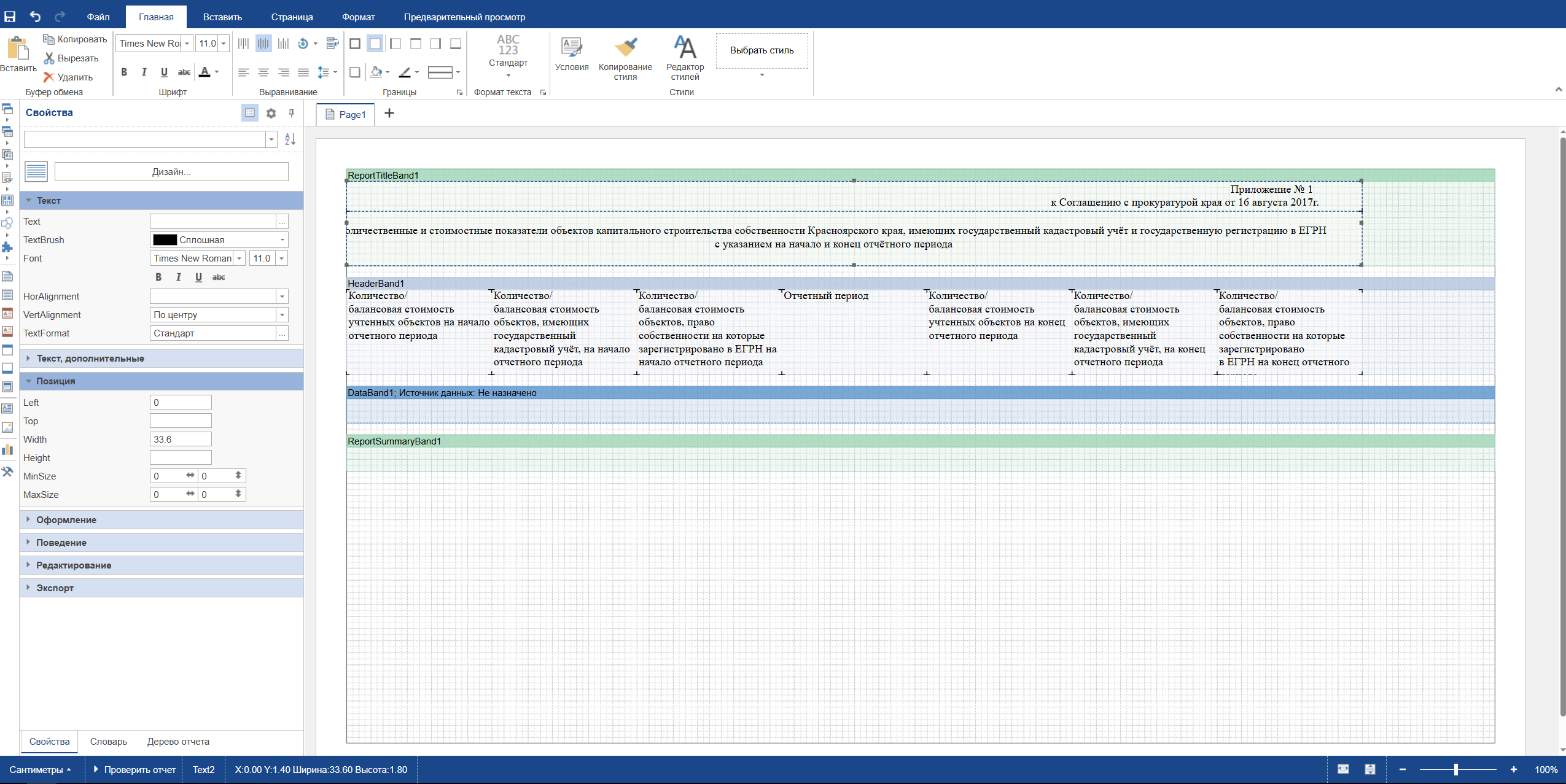

I. Проблема с выравниванием текста в текстовом компоненте.
1. Создать ReportTitleBand
2. Добавить в ReportTitleBand текстовое поле.
3. Указать текст с переносом строки.
4. Выбрать выравнивание текста по центру (по горизонтали) по правому краю (по вертикали).
5. В результате в текстовом блоке текст не прижимается к правому краю, а выглядит так, будто имеет отступ:
Снимок экрана 2025-07-17 153710_I_1.png (596.88 КБ) 1386 просмотров

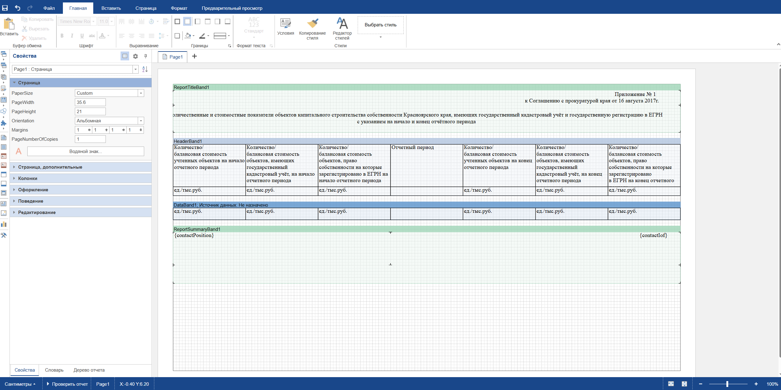

6. Аналогично для текста, у которого нет переносов.
Выравнивание по центру (по горизонтали) по центру (по вертикали).
С левой стороны текст выходит за границу ReportTitleBand и текстового поля:
Снимок экрана 2025-07-17 154527_I_2.png (619.97 КБ) 1386 просмотров

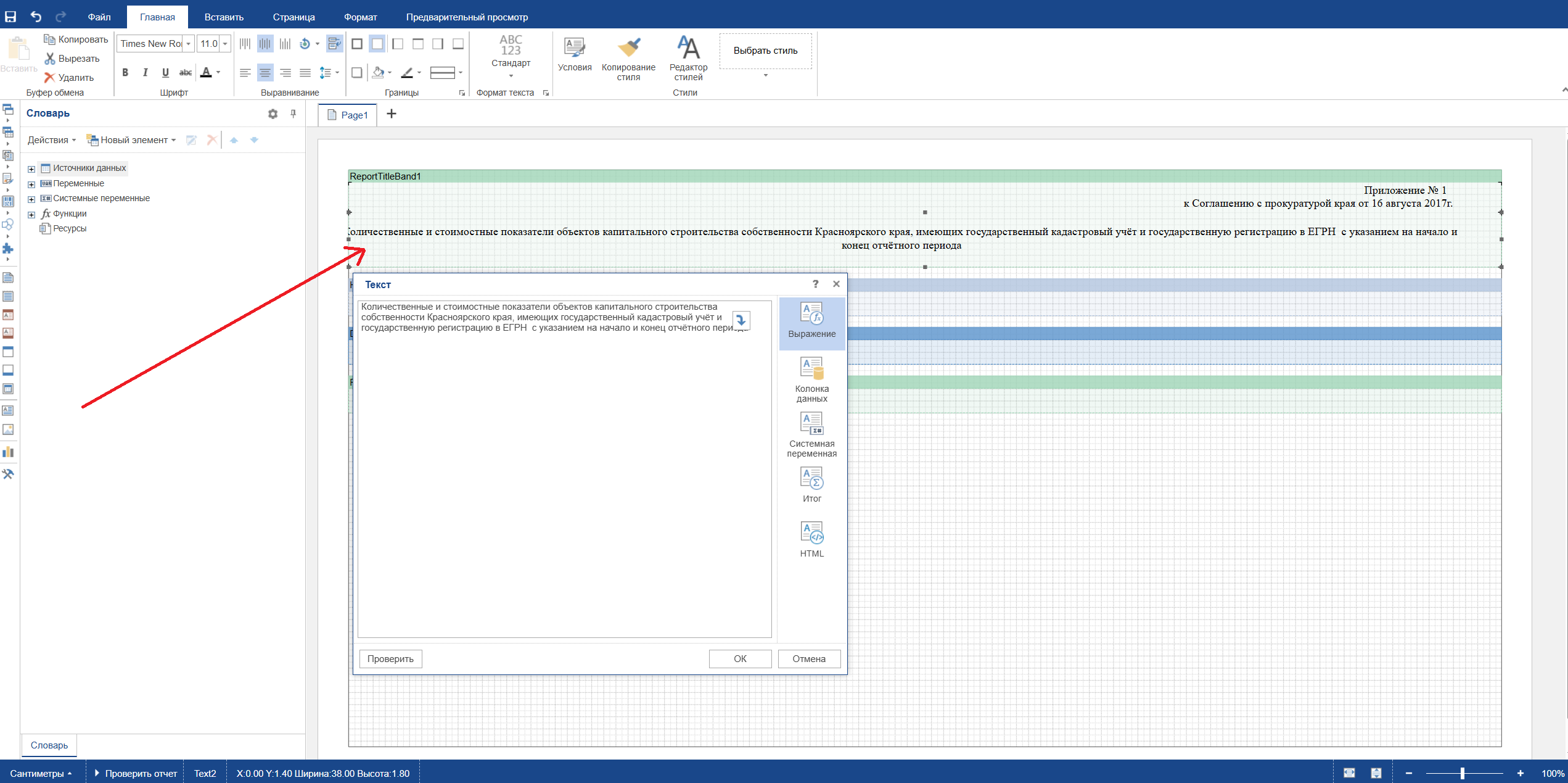

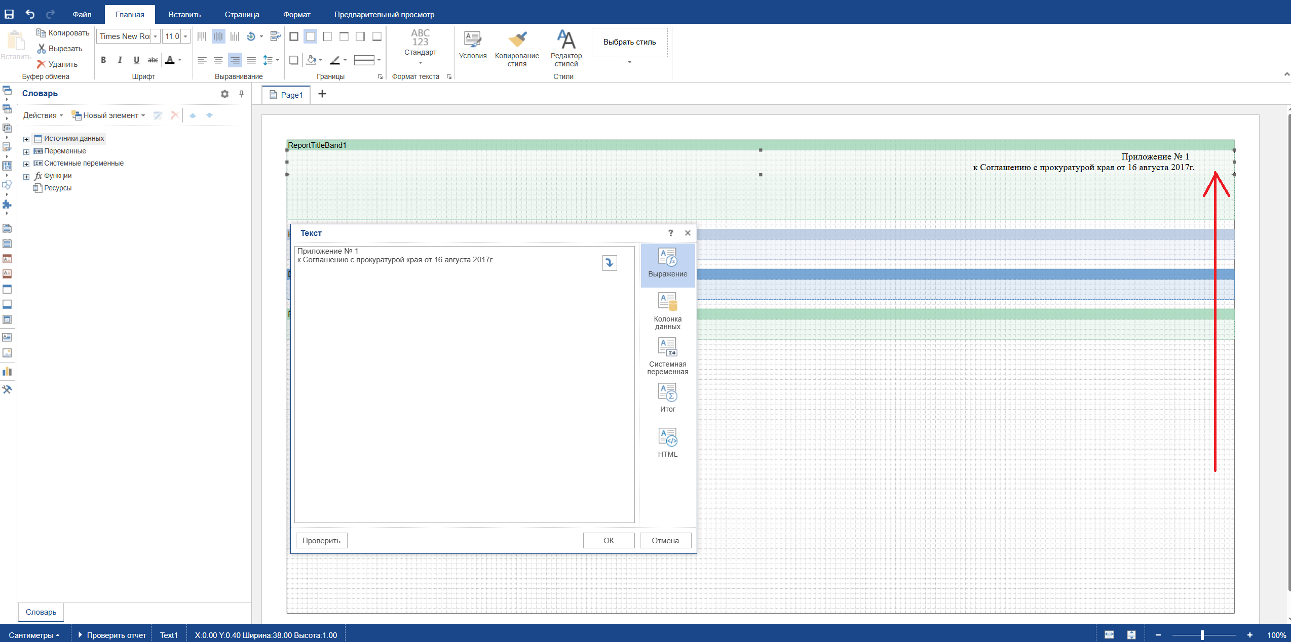

II. Проблема с выравниванием текста в текстовом компоненте при изменении масштаба ReportTitleBand.
1. После указанных действий в п. I. выполнить изменение (уменьшение) ширины в ReportTitleBand:
Снимок экрана 2025-07-17 155351_II_1.png (821.95 КБ) 1386 просмотров
2. С левой стороны текст выходит за границу ReportTitleBand и текстового поля еще больше:
Снимок экрана 2025-07-17 160647_II_2.png (771.35 КБ) 1386 просмотров

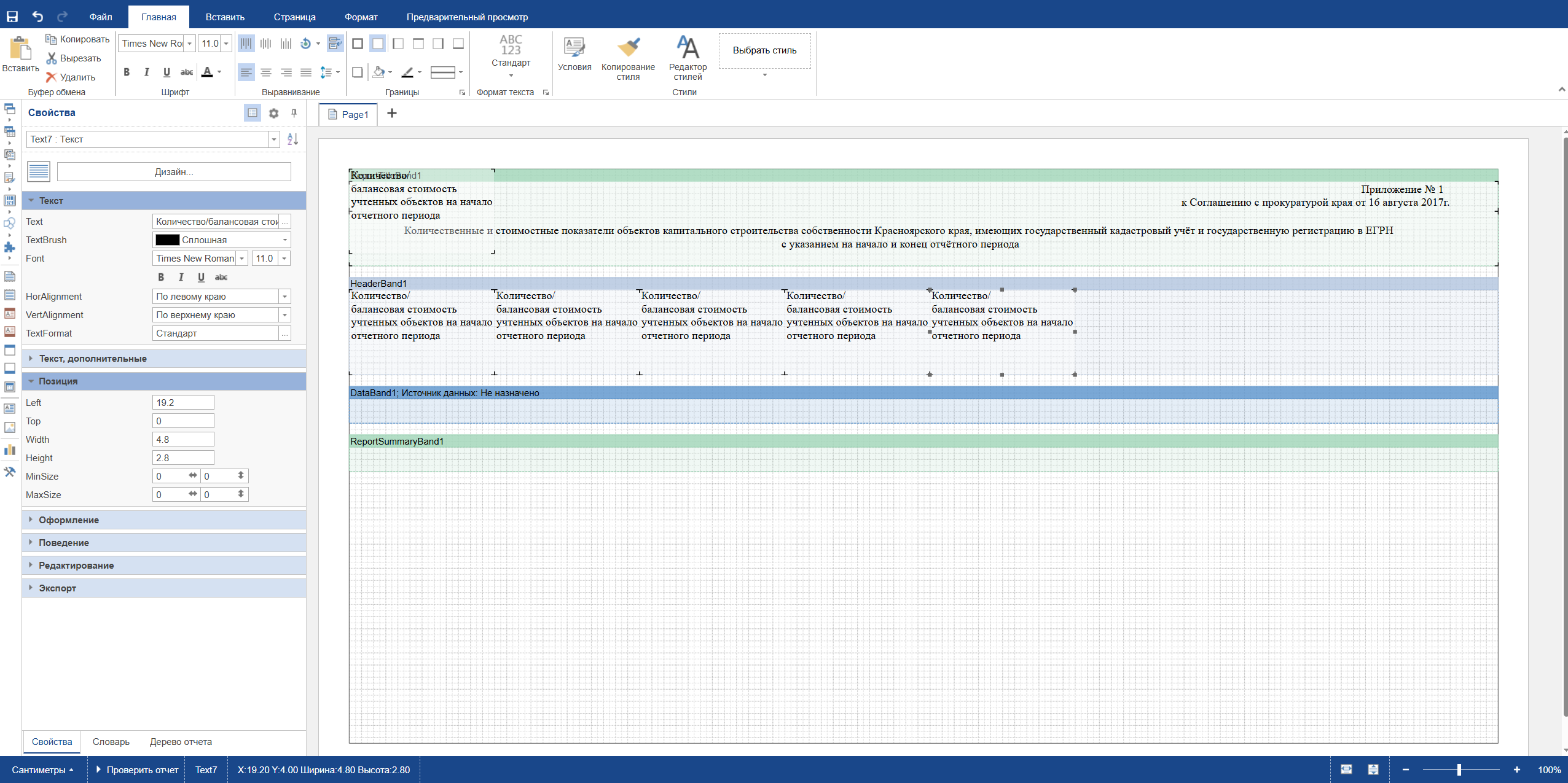

III. Проблема при копировании текстового компонента.
1. Если скопировать текстовый компонент и вставить (Ctrl-C + Ctrl-V), не двигая мышкой, то скопированный компонент появляется не там, где установлен курсор мыши, а в левом верхнем углу шаблона.
В частности в левом верхнем углу ReportTitleBand:
Снимок экрана 2025-07-17 155126_III_1.png (821.29 КБ) 1386 просмотров
Будет исправлено в версии 2024.4.1
Подвигайте мышью - вставленный компонент появится возле курсора
