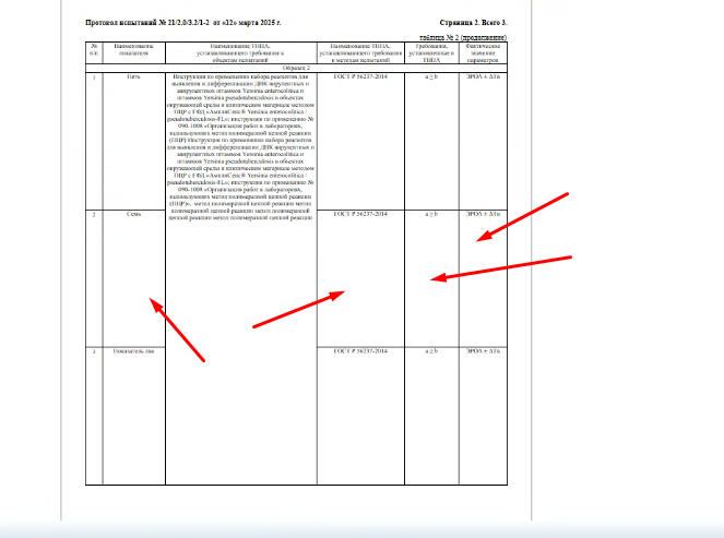

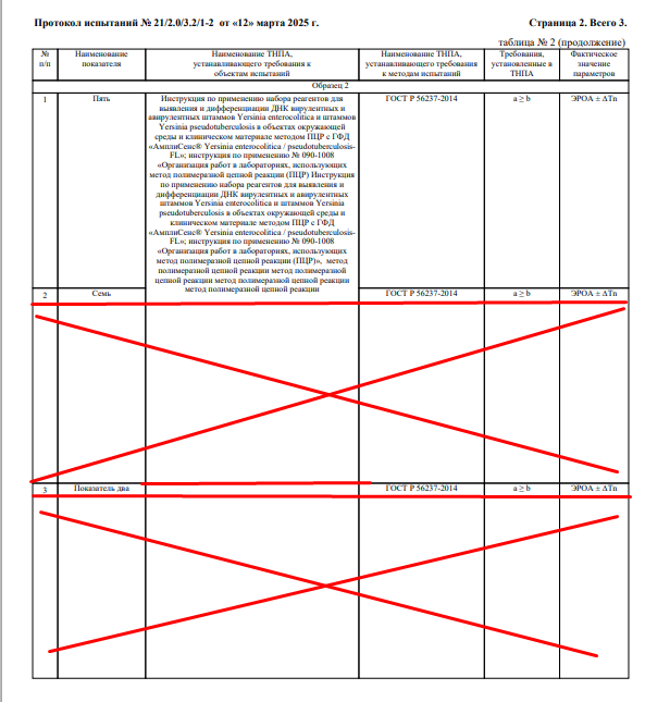

Как после автообьединения значений в колонке сделать так, что бы высота в соседних колонках оставалась изначальная, а не по высоте обьединенного текста. На скринах первый вариант без обьединения, второй после.

А можно ли как то сделать так, что бы после вот это обьединения в колонке ТНПА, высота остальных колонок уменьшилась по содержимому... т.к. очень много пустого пространства остаётся

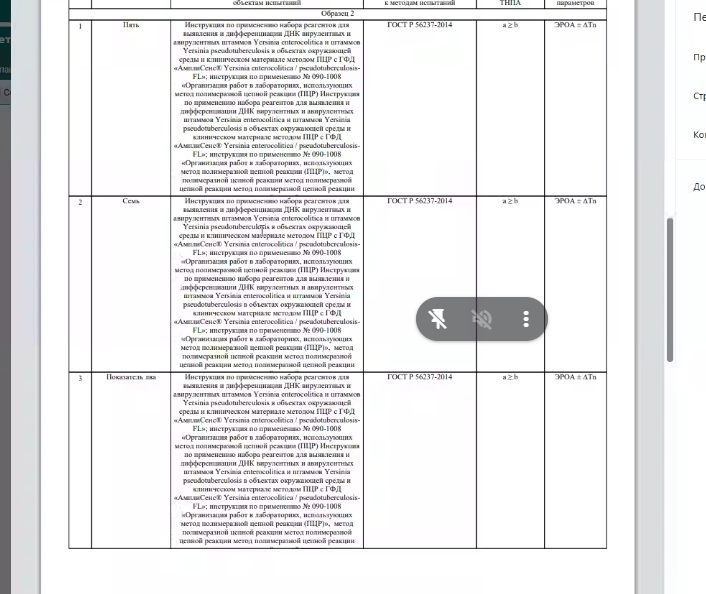

В данном случае, только если менять структуру на мастер-детаил. Посмотрите пример, в котором показаны все возможные варианты.
