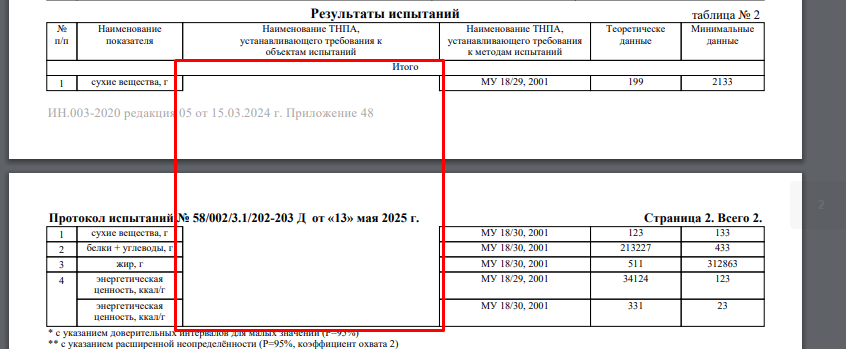

Можно ли как-то обработать с помощью событий отображение последних строк внутри data-band(таблицы) для каждой страницы

Aleksey писал(а): 30 май 2025, 12:31 Здравствуйте,
Опишите задачу немного подробнее.
У данной ячейки из скрина верхняя и нижняя границы выставляются по условию из запроса первой строки группировки и последней, у остальных строк границы отсутствуют( это было сделано для корректного отображения после обьединения в ячейке). Можно ли как то по условиям или событиям выставлять вручную нижнюю, либо верхнюю границу у ячейки для последней/первой строки в таблице на странице
Re: Событие для строк
Попробуйте задать для отчета свойство NumberOfPass=Double Pass
