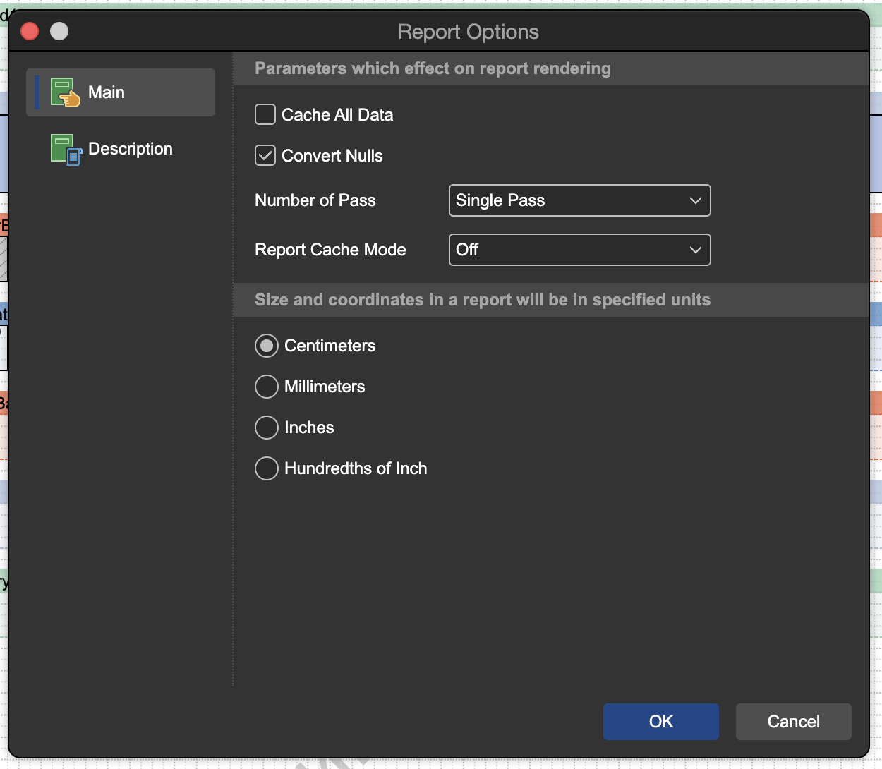

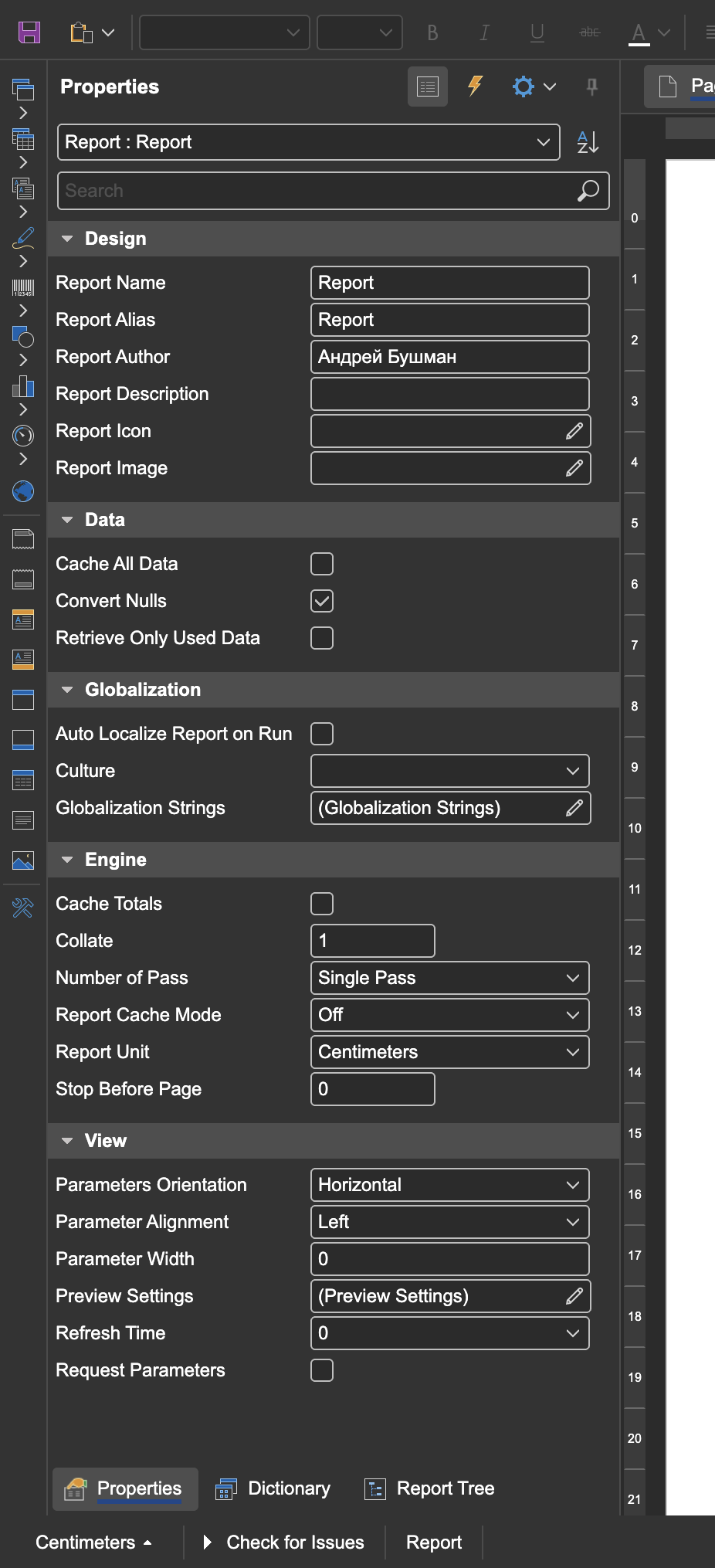

Доброго времени суток.
Mac M1, Stimulsoft Designer 2025.2.4.
В документации https://www.stimulsoft.ru/documentation ... n_mode.htm написано, что у отчёта в группе "Engine" есть свойство "Calculation Mode". Однако я не вижу его там. Поиск по имени тоже не дал результатов. В одноимённом диалоговом окне так же не вижу этой настройки. В чём может быть дело?
Не удаётся найти свойство "Calculation Mode" отчёта

Дизайнер, который используется для работы на процессорах M1, имеет ядро JS.
Это можно узнать в окне About, после версии дизайнера будет стоять префикс JS.
В этом дизайнере все отчеты строятся только в режиме Interpritaion.
Поэтому свойство Calculation Mode отсутствует.
Это свойство доступно для WinForms Дизайнера.
