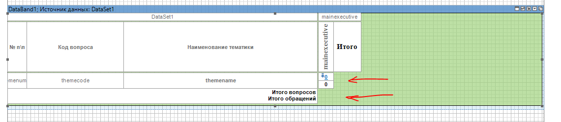

Доброго времени суток,
У меня есть кросс-таблица
там где стрелочки будут печататься суммы итогов, НО сами ячейки этих итогов в редакторе не показываются
Мне нужно по нажатию на ячейку итогов открывать дочерний отчет, а поскольку ячейки не видно я не могу привязать к ней взаимодействие.
Можно ли решить мою задачу, Есть ли какой то выход?
Re: Взаимодействие в Итогах кросс-таблицы
Для Кросс-Таблицы решения нет. Как вариант, использовать Кросс-Дата вместо Кросс-Таблицы.
