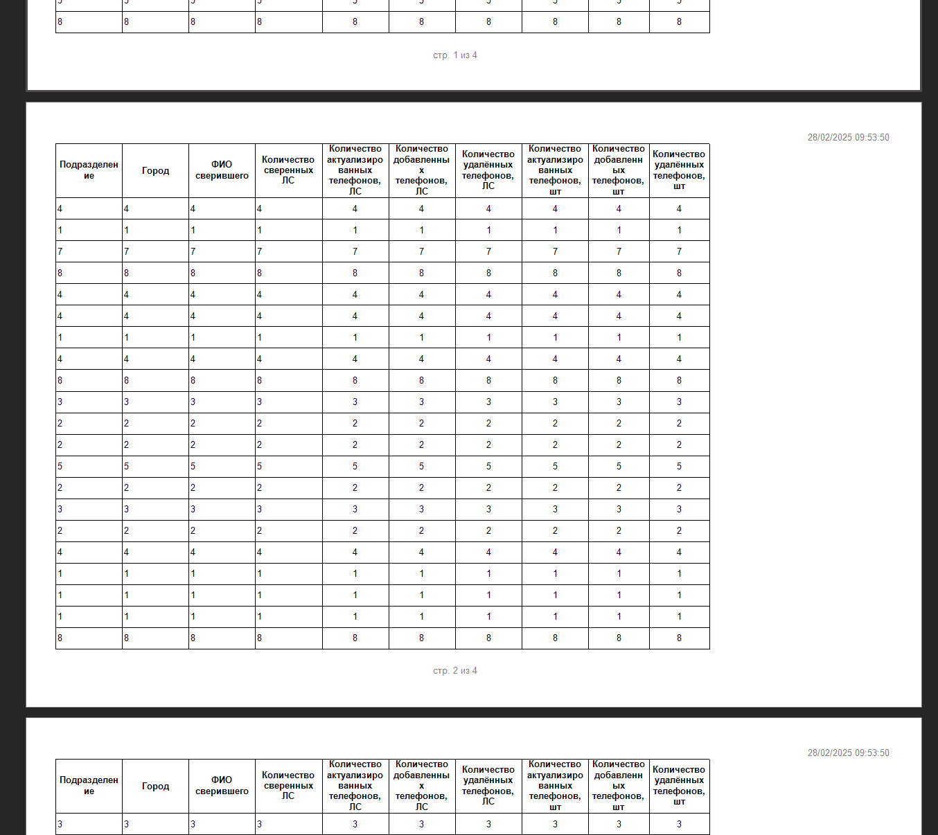

происходит следующая ситуация:
Как сделать чтобы строка не разрывалась на части при переходе на следующую страницу и избавиться от этих пустых строк?

У вас для таблиц задано свойство DockableTable=False, из-за чего и происходит данное поведение.
Верните его в дефолтное true.
