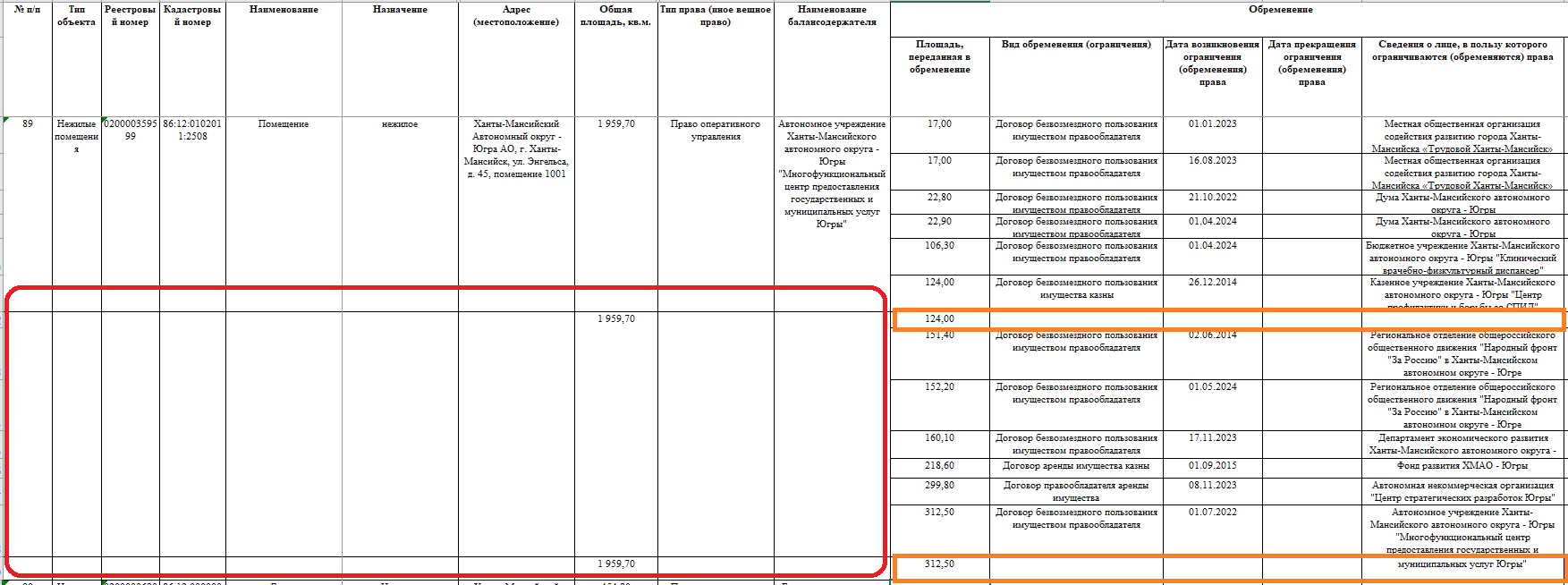

Использую Subreport для вывода значений.
В одном варианте в выгруженном отчете появляются лишние строки, в другом - пустые строки.
1й вариант: В левой части выделено разделение на несколько строк, в правой - повторяющиеся строки (предыдущая строка).
В этом случае если для столбцов мастер-отчета убрать "Может расти" и "Расти в высоту", то это практически решает проблему, но тогда ячейки мастер отчета не увеличиваются динамически до размеров ячеек подотчета.
2й вариант: В этом случае ячейки из подотчета не подгоняются по высоте до высоты ячеек и много пустых строк.
Подскажите, можно ли это исправить в указанной версии дизайнера.

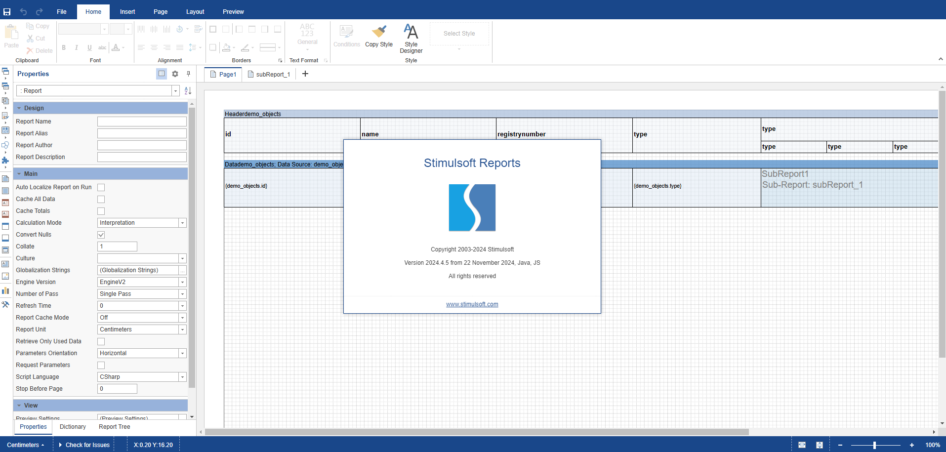

Здравствуйте!
1. Произошло обновление Stimulsoft до версии "Version 2024.4.5 from 22 November 2024, Java, JS".
Как определить, что обновление действительно было выполнено? Визуально в интерфейсе дизайнера почти ничего не изменилось.
На странице дизайнера в демо-примерах интерфейс существенно отличается:
Дизайнер в обновленной версии: Дизайнер в демо-примерах: 2. Тестовые данные.

Re: Пустые и лишние строки при использовании SubReport
Здравствуйте!
Установил в своём шаблоне CanBreak=true, который прикреплял в посте от 13 дек 2024.
По-прежнему отображаются лишние строки.
В вашем файле "123" также содержатся лишние строки.
Файлы эксель приложил, выделил красным лишние строки.

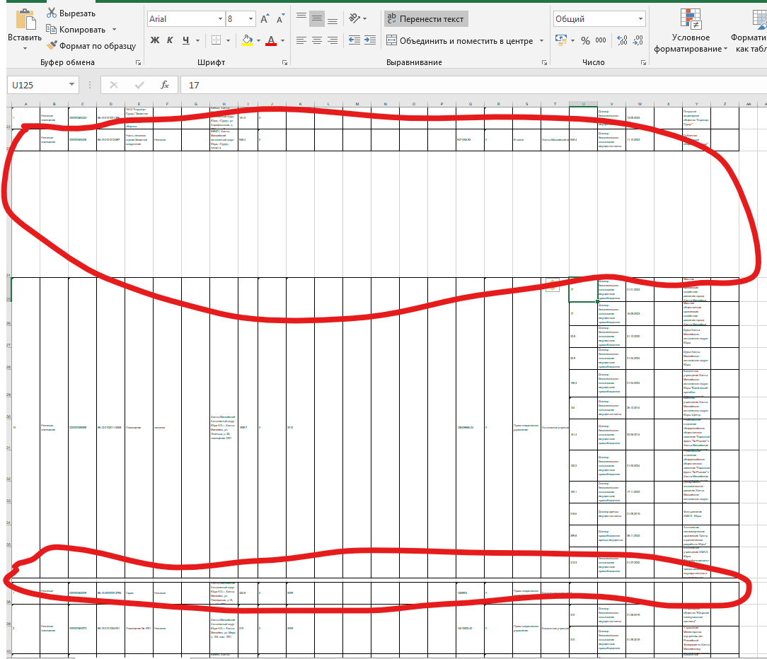

UPD. 12.02.2025
Маленькие пробелы в моём примере можно исправить, если сделать высоту ячеек в главном отчете и в подотчете одинаковой. Но в нужном мне отчете после этого всё равно появляются лишние строки.
1. 2.
UPD. 12.02.2025
1. 2.
Все правильно, экспортируется как в указанной статье
https://www.stimulsoft.com/en/documenta ... export.htm
