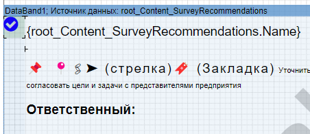

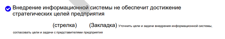

По непонятным мне причинам пропадают спецсимволы (иконки) при экспорте
Вот мой шаблон
Что имею после экспорта (pdf)

Если что вот эти символы
📌📍🖇➤ (стрелка)🔖 (Закладка)

Вышлите пример отчета с этим текстом для анализа.
Скорее всего, с большой вероятностью этих символов нет в используемом шрифте. Браузер находит эти символы в других шрифтах и отображает их оттуда.
Но при экспорте весь текст рисуется именно указанным шрифтом.

Эти символы - из расширенного набора Unicode, который поддерживается только некоторыми шрифтами. A конкретно цветные символы даже не всеми приложениями поддерживаются.
Попробуйте, к примеру, использовать шрифт Segoe UI.
