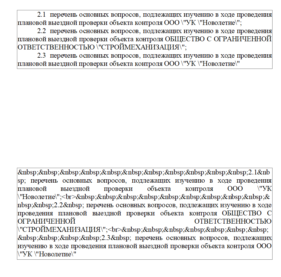

Доброго времени суток. Обнаружилась такая проблема, что в текстовых блоках, содержащих html поля, некорректно обрезается конец страницы, несколько слов либо обрезаются посередине строки (вертикально), либо просто не выводятся ни на этой странице, ни на следующей. На скриншоте видно, как строка чуть подрезалась снизу и перенос сработал неправильно, строчка спокойно должна была уместиться на предыдущей странице, либо хотя бы ее часть. На втором скриншоте указанные параметры для этого блока. Версия продукта - 2021.3.6

Вот пример отчета. Если не разрешать html теги - то обрезается последняя строка по вертикали. Если разрешить - блок текста обрезается, хотя место еще есть. Также вопрос, что имеется ввиду последний билд?

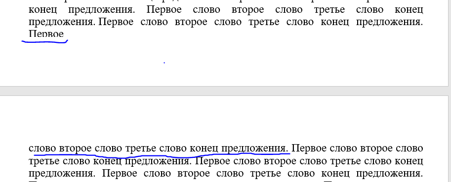

Добрый день, появилась связанная проблема, проверяли на последней версии (Version 2024.4.4 from 23 October 2024, Java, JS). При большом объеме текста появляется куча пустых страниц в конце отчета. Скорее всего движок некорректно рассчитывается нужное ему место для генерации текстовых блоков. Если печатать как дата бенд, то в таком случае обрезает текст посередине в конце некоторых страниц.
