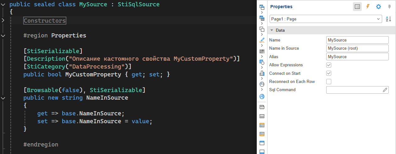

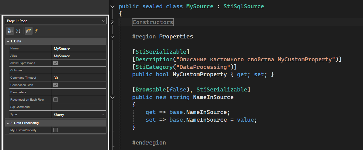

В WPF-версии отображаются кастомные свойства (и скрываются переопределенные с атрибутом [Browsable(false)]) (скрин 1), в Blazor-версии отображаются только все свойства унаследованного компонента Stimulsoft (скрин 2).

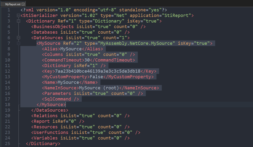

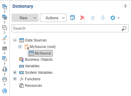

При этом базовый функционал кастомных компонентов выглядит реализованным, кастомный компонент отображается во вкладке "Словарь" (скрин 3), и ВСЕ его свойства записываются при сохранении отчета (скрин 4), что конечно важно для обратной совместимости.
