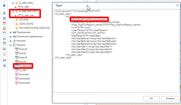

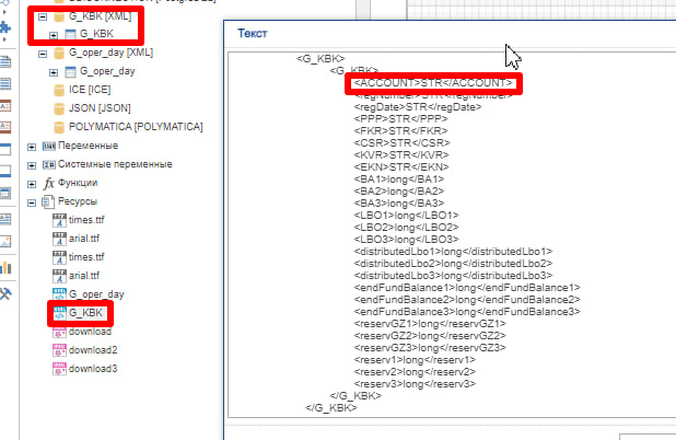

У отчета следующие источники данных:
- см. вложение "Источник 1"
- см. вложение "Источник 2"

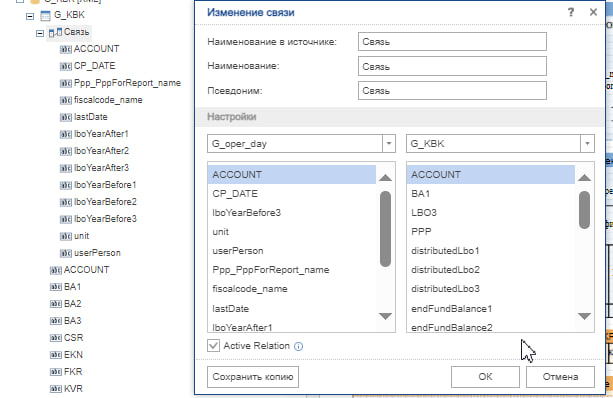

оба источника связаны между собой по полю Account (см. вложение "связь источника 1 и 2")

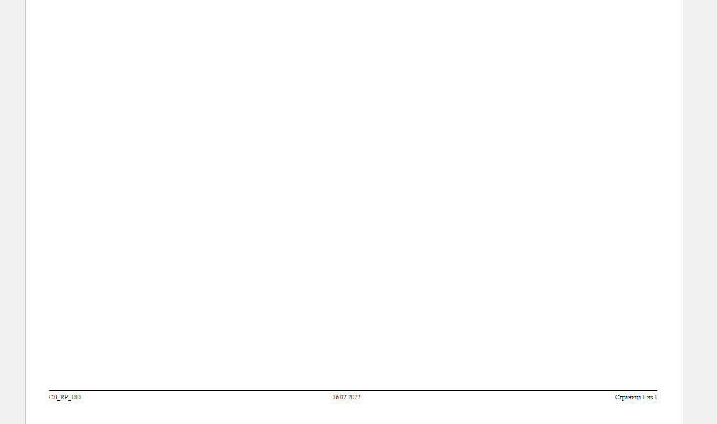

не отображается строка, которая должна браться из датабэнд на предварительном просмотре

Непонятна логика структуры вашего отчета. У вас источник G_KBK повторяется несколько раз на разных бэндах с зависимостью сам от самого себя.

- Пусто в предварительном просмотре.jpg (9.25 КБ) 8331 просмотр
