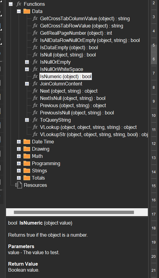

Коллеги, доброго времени!
Есть расчетная колонка, значение которой могут быть следующего типа {32, 43, 0, "не число" (генерируется видимо при делении на 0 или null), ....}. Не могу в выражении компонента Текст определить в условии IIF, что если значение колонки число то выводим A если не число выводим B (подобная функция в Excel ЕЧИСЛО ()). Подскажите если кто знает. Спасибо! PS. Только осваиваю SS, задача перенести кучу отчетов с Excel в SS.
Re: Как в выражении отследить "не число"
Функция IsNumeric словаря отчетов.
Screenshot 2024-07-26 123231.png (60.46 КБ) 10409 просмотров
Сообщение qwerty5000 »
Aleksey писал(а): 26 июл 2024, 13:32 Здравствуйте,
Спасибо!
А если версия SS от 21 года и там нет такой функции, как быть ?

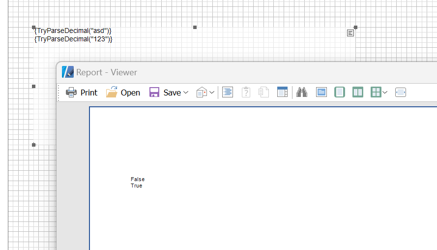

Как вариант, попробовать распарсить в число - {TryParseDecimal("asd")}
Screenshot 2024-07-26 154815.png (23.42 КБ) 10395 просмотров
