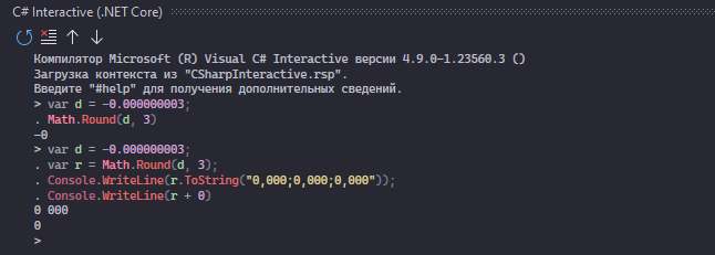

Что бы повторить проблему нужно всего-навсего использовать .net, простой пример показан на скрине :arrow: в C# Interactive версии 4.9.0-1.23560.3

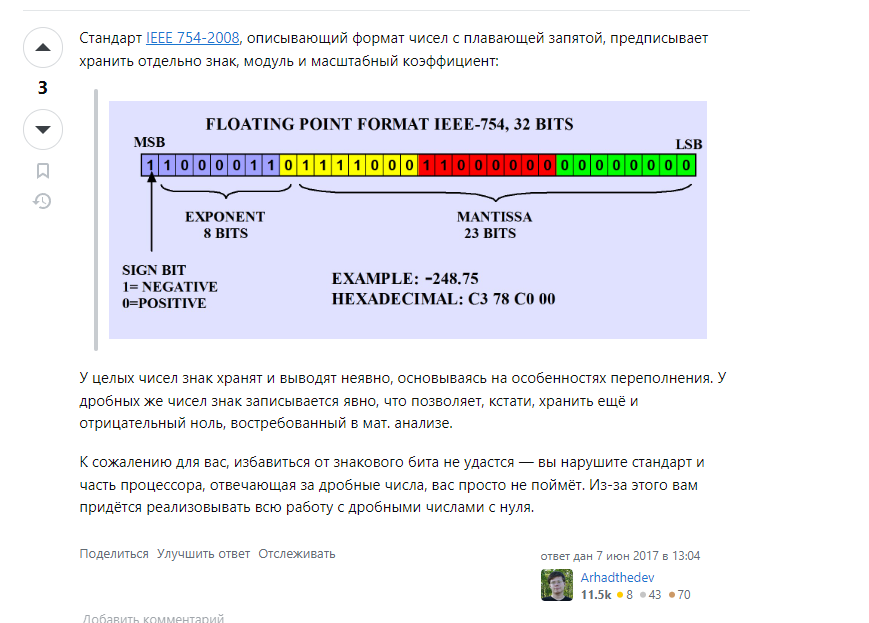

https://ru.stackoverflow.com/questions/139495/%D0%9F%D0%BE%D1%87%D0%B5%D0%BC%D1%83-%D0%BD%D0%B5%D1%82-%D0%B1%D0%B5%D0%B7%D0%B7%D0%BD%D0%B0%D0%BA%D0%BE%D0%B2%D0%BE%D0%B3%D0%BE-double
