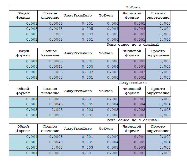

Интересные подробности. Тестирование на билде 2024.3.1 на платформе net 6.0
Standart.mrt
Файл для тестирования
(69.94 КБ) 411 скачиваний
Как видно на скрине, изменение StiOptions.Engine.MidpointRounding вообще ничего не дает, ни для double, ни для decimal, но вот изменение типа данных перед их выводом меняет результат округления, как и формат ячейки - числовой либо общий. Просьба пояснить как это работает и как это использовать?<br /><br />Ещё разок - не понятно именно то, почему не работает настройка MidpointRounding; почему для decimal всегда результат отличный от double; почему приведение к общему формату приводит к отличиям от числового формата?
Снимок экрана 2024-06-24 181926.png (118.67 КБ) 9306 просмотров
Сообщения: 3022
Re: Функция Round
> я правильно понимаю, что настройка "StiOptions.Engine.MidpointRounding = MidpointRounding.AwayFromZero;" будет работать только для типа decimal?
Нет. Посмотрите еще раз статьи по ссылкам.
Функция Round - это округление до указанного ДЕСЯТИЧНОГО знака. У неё есть перегрузки и для типа double, и для типа decimal.
Тип Decimal хранит число сразу в десятичном виде. Т.е. если вы записали в него 20.275, то там так и будут записаны именно эти цифры. И поэтому округление для типа decimal всегда работает правильно.
А вот в типах float и double число хранится в двоичном виде, и преобразуется к десятичному только при отображении на экране. В этих типах невозможно точно записать десятичные числа, они всегда будут иметь какую-то погрешность. И вот из-за этой погрешности функция Round не всегда правильно определяет последнюю цифру, и соответственно неправильно округляет.
Пример внутренней записи чисел:
20.275 -> 20.274999999999998578
20.665 -> 20.664999999999999147
0.0045 -> 0.0044999999999999996
Первое из чисел имеет большую погрешность, поэтому для него округление неправильно срабатывает.
А вот преобразование чисел из float/double в decimal реализовано в NetFramework очень хорошо, оно почти всегда даёт правильный результат.
Поэтому для точных расчётов мы всегда сначала приводим числа к формату decimal, а уже потом работаем с ними.

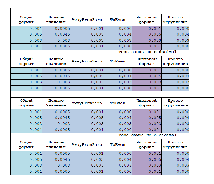

Спасибо за пояснения, стало действительно понятнее :D . Однако все ещё не могу понять, почему стратегии округления из настройки "StiOptions.Engine.MidpointRounding" не работают. Давайте разберем сформированный на net 6.0 (стимулсофт версии 2024.2.6) отчет. :geek:
По столбцам: Общий формат - число, приведенное к общему формату по маске "0.000;-0.000;0.000"; Полное значение - непосредственное значение с которым мы работаем, выведенное без округления; AwayFrowZero - значение, округленное внутри формулы ячейки через Math.Round по стратегии AwayFromZero; ToEven - значение, округленное внутри формулы ячейки через Math.Round по стратегии ToEven; Числовой формат - в формуле никак не преобразуем значение, но для ячейки проставляем формат числовой и указываем 3 знака после запятой. Просто округление - значение, округленное внутри формулы ячейки через Math.Round, без явного указания стратегии округления.
:ugeek: Итак перейдем к разбору. Для net 6.0 видно, что значения меняются только в столбце "Числовой формат", что в целом логично, хотя по идее в столбце "Просто округление" тоже должны были бы менять значения, т.к. там мы не указываем конкретную стратегию, и она должна была бы подтянуться из "StiOptions.Engine.MidpointRounding". В столбце "Числовой формат" значения меняются только с изменением типа данных - с double на decimal, как вы и сказали, это происходит потому, что double считает, что 0.00045 это 0.00449999... что меньше чем 0.0045, по этому округляется до 0.004 - хорошо, но почему в таком случае настройка "StiOptions.Engine.MidpointRounding" не влияет на результат округления для decimal :?: Ведь видно в столбце "AwayFromZero" и "ToEven" - что результат округления мы получаем всегда такой, какой предполагается стратегией округления, значит я делаю вывод, что при использовании числового формата происходит округление без учета настройки "StiOptions.Engine.MidpointRounding" :?:
:ugeek: Разбираем далее. В столбце "Просто округление" - такое ощущение что всегда применяется стратегия ToEven (что является стандартом для функции Math.Round), из чего я делаю вывод, что и функция Math.Round не принимает настройку "StiOptions.Engine.MidpointRounding", а так же я делаю вывод, что у вас прописано по умолчанию округление по стратегии AwayFromZero для применения формата, как для общего формата (что видно по столбцу "Общий формат"), так и для числового формата. А вот Math.Round вы переопределять стратегию по умолчанию не стали, по этому для decimal мы имеем разные результаты в столбцах "Числовой формат" (+ "Общий формат") и "Просто округление". :o
Может быть я не правильно сделал выводы, но в любом случае "StiOptions.Engine.MidpointRounding" не меняет результат, либо я не понимаю как использовать эту настройку. :roll:
Исходник МРТ файла можно найти в сообщении выше
Снимок экрана 2024-06-25 102312.png (73.37 КБ) 9293 просмотра
Последний раз редактировалось molochnii 25 июн 2024, 11:01, всего редактировалось 2 раза.

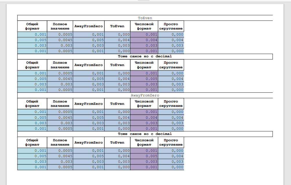

Но дальше больше :cry: . Этот отчет по тому же шаблону сформирован на net framework 4.8 (версия стимулсофта 2019.2.2). Первое что бросается в глаза - отсутствие надписи в заголовке по настройке "StiOptions.Engine.MidpointRounding", ну оно и понятно - тогда этой настройки ещё не было. Далее - единственное значение которое изменилось по отношению к net 6.0 - в столбце "Числовой формат" (сразу скажу, что именно из-за этого изменения мы сейчас все это обсуждаем), мы видим что для double значение изменилось с 0.004 на 0.005 - от сюда три вывода :!: , один из которых верен - либо версия с тем, что 0.0045 преобразуется в 0.00449999... не верна (и в таком случае в предыдущем разборе больше проблем чем описано), либо просто net framework по другому обрабатывает эту ситуацию (в таком случае нам просто нужно сделать так, что бы net 6.0 вел себя аналогичным образом - любым способом), либо вы как-то переопределили поведение для числового формата (в таком случае нужно для начала понять в чем отличие)
Надеюсь, я корректно донес свои мысли и вы разобрались в том, что я имел ввиду :)
Снимок экрана 2024-06-25 102312.png (71.84 КБ) 9292 просмотра
