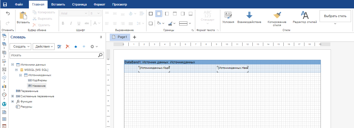

Еще раз сценарий:
1) создал новый репорт
Img 1.png (159.5 КБ) 12586 просмотров

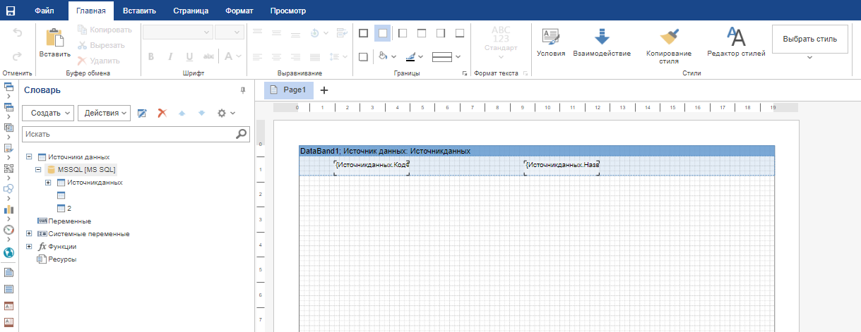

3) создал новый репорт (пустой)
4) открыл в нем файл Report 1.mrt
Img 2.png (169.82 КБ) 12586 просмотров
5) сохранил как файл Report 2.mrt
Важная деталь, устойчиво повторяется при источнике MSSQL, если источник EXCEL то все нормально.
Report 2.mrt
(3.26 КБ) 458 скачиваний
Report 1.mrt
(3.04 КБ) 336 скачиваний

каждая операция сохранить - открыть вызывает прирост лишних пустых источников данных, отчеты перестают работать. На текущий момент для функционирования отчетов перед каждым сохранением чистим источники.
