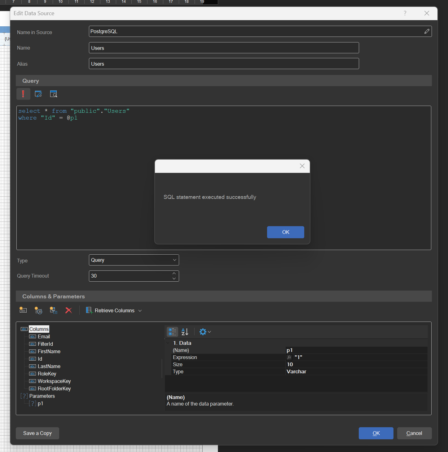

Вы можете использовать запрос вида:
select * from table where column = @param
Screenshot 2024-04-10 211546.png (94.83 КБ) 12014 просмотров

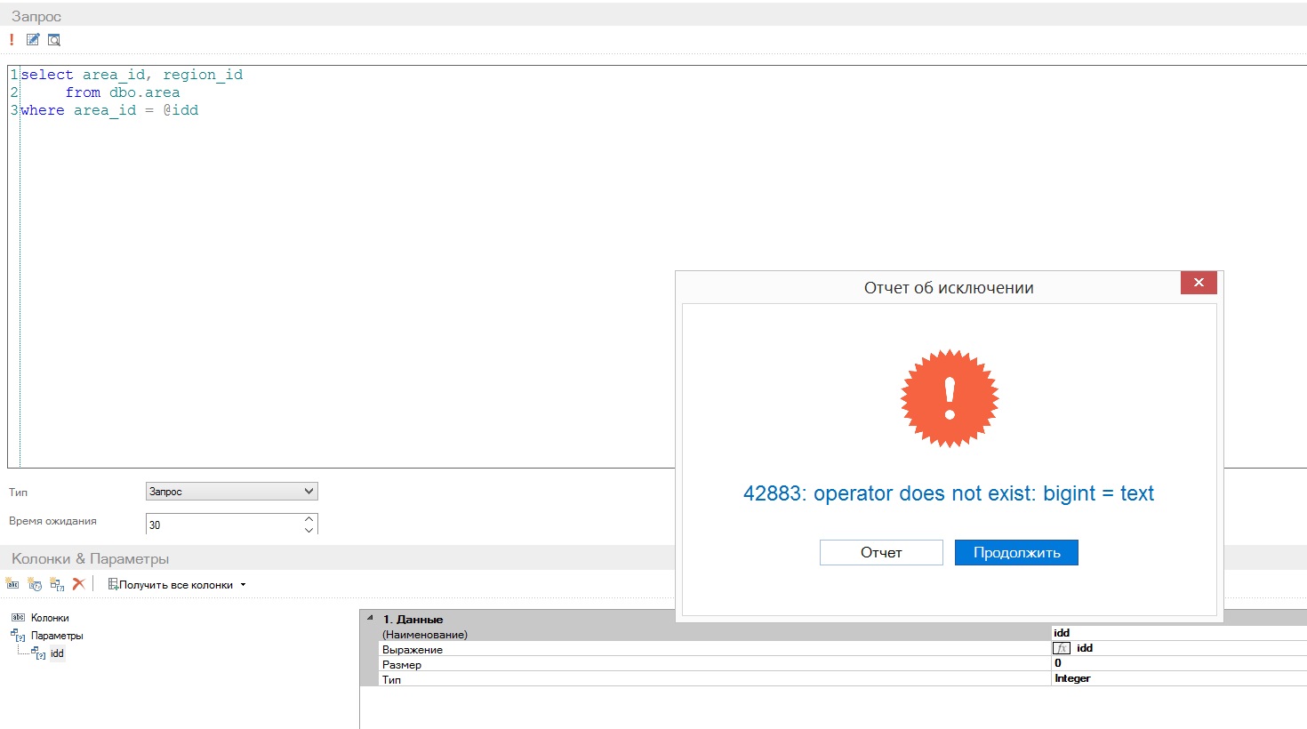

Сам запрос попробовала запустить из стимула, работает, но не даёт получить колонки, выдаёт ошибку. Файл во вложении В чём проблема?

если в запросе удалю @idd, вставлю целочисленное значение, то всё нормально, колонки получаются.
но при наличии @idd выходит эта ошибка
тип одинаковый int

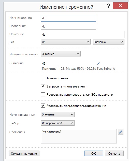

У параметра Выражение=idd это переменная?
galinaBA
Сообщения: 42
Re: параметры в PostgreSQL
Сообщение galinaBA »
Да, @idd задана как переменная.

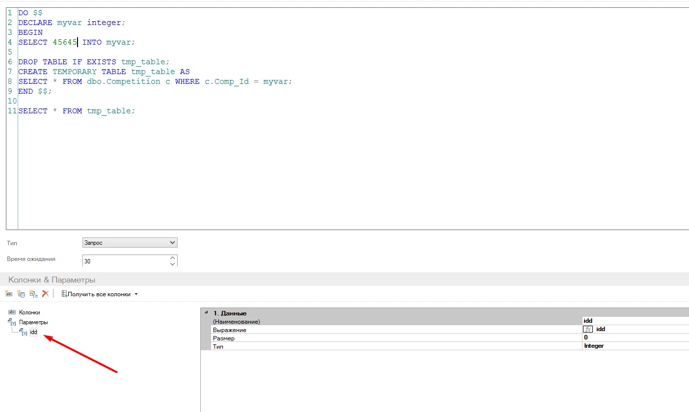

Хорошо, уточните ещё по этому вопросу: в стимулсофте запрос для БД PostgreSQL можно написать не на PL/pgSQL, а на T-SQL? Параметры на PL/pgSQL задавать в таком виде, в простом запросе, не в функции например, нет возможности. Как правило только в каком-то блоке можно объявить переменную и задать значение. Но в среде стимула это возможно получается?
