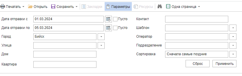

изначально параметры отчеты выглядят так:

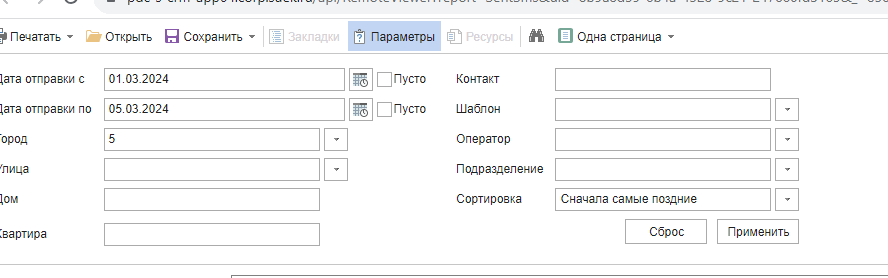

а после манипуляци с городами после печати отчета и повторной печати вот так:
Буду благодарен, если подскажете из-за чего такое может быть и возможно ли исправить?
Спасибо!
Re: В списочных параметрах, названия меняются на цифры
Рекомендуем обновиться, похожая проблема была исправлена.
