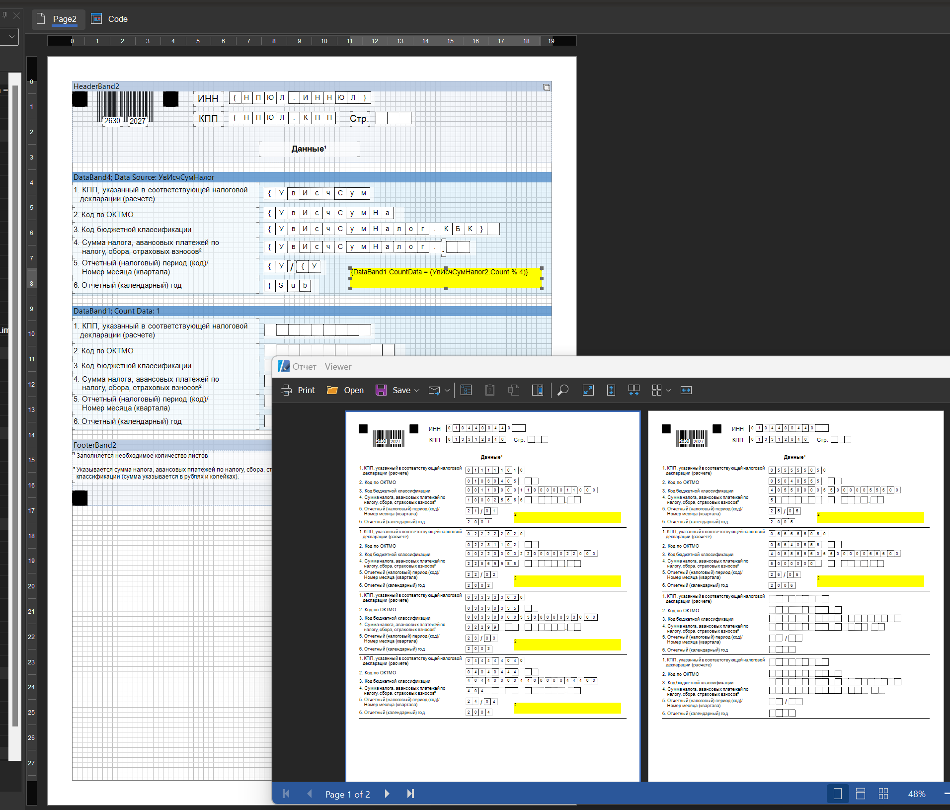

Не совсем помог данный способ, либо что то не так делаем. Скину пример документа, который нужно сделать. Суть проблемы: На page2 у нас есть databand (его не привязывали к данным), в нем указаны поля с данными, они должны быть всегда на странице (именно 4 блока), даже если имеются данные только для одного блока, то должна отображаться вся форма, только будут заполнены первые 6 строк, остальное должно быть пустым. Если databand не привязывать к источнику, то все 4 блока заполняются данными первого блока, а нужно, чтобы они шли по порядку, как в xml. Если мы привяжем databand к нужному источнику, как на page3, то он выводит все данные как нужно (как в xml), но если будут данные только для одного блока, то он один и нарисует, а нам нужно отображать всегда 4. К чему то определенному поля привязать не получается, данные всегда приходят разные.
Как должен работать отчет:
1) если в xml данные указаны в одной строке, то на page2 мы отображаем databand, где есть 4 блока по 6 строк, и заполнены только первые 6
2) если в xml данные указаны в 4-х строках, то на page2 мы отображаем databand, где есть 4 блока по 6 строк, и заполнены все строки (разными данными), первый блок соответствует строке 1, второй блок соответствует строке 2 и т.д.
3) если в xml данные указаны в 5-х строках, то на page2 мы отображаем databand, где есть 4 блока по 6 строк, и заполнены все строки (разными данными), далее на page3 мы отображаем databand, где есть 4 блока по 6 строк, и заполнены только первые 6.

В данном случае, достаточно одного бэнда с заполненными полями и привязкой к источнику и второго с пустыми юез привязки к источнику.
Для первого бэгда задаем LimitRows=4, чтобы выводилось по 4 записи на страницу, а для второго в событии, blockly или любом текстовом компоненты задаем CountData свойство как остаток от деления количества записей на 4:
{DataBand1.CountData = (УвИсчСумНалог2.Count % 4)}
Скорректированны отчет прилагается.

Такой способ сработал, но есть проблема при отображении одной записи. Если в xml будет одна запись, а не две (или больше), то выводится только первый блок (с первой записью) и второй блок пустой, а нужно в таком случае три пустых блока. И footerband почему то не дублируется на каждой странице, которая создается, т.к. считается, что это все один databand и он печатает его после. Есть ли возможность его печатать после каждой четвертой записи, на каждой странице?
Re: Дублирование данных
Отображение записей получилось настроить в соответствии с условиями, сейчас работает корректно. Нужно было дополнительно указать, что получаемый остаток мы вычитаем из общего количества записей на странице. Проблему с footerband решить не получилось. Может стоит прописать условие таким же образом и для footerband, или переделать его в другой объект, и выводить его после каждой четвертой записи на странице?
В данном случае, вам необходимо использовать PageFooter вместо Footer-а.
Спасибо большое
Пожалуйста.
