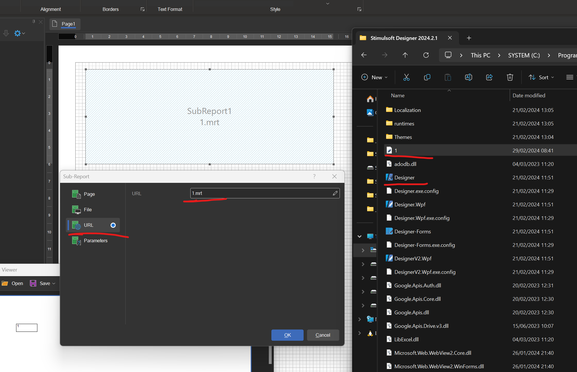

Re: Относительный путь до подотчёта
Свойство URL суботчета.
Српсибо.
Српсибо.
- Screenshot 2024-02-29 084510.png (211.68 КБ) 15346 просмотров
Путь берется относительно запущеного дизайнере - designer.exe файла, а не относительно самого отчета.
Относительно папки на веб сервере, где размещаете свой веб проект.
Нет такой возможности.
Вы можете подписаться на событие отчёта GetSubReprot или изменить путь в самом компоненте.
