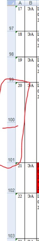

При выгрузке отчёта в формате Excel, если данных в ячейке много, ячейка делится на 2.
Как можно решить эту проблему?
пример
пример

Попробуйте задать опцию
StiOptions.Export.Excel.DivideBigCells = false;
