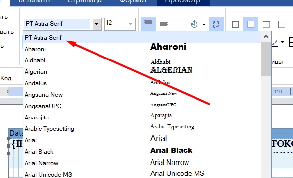

Добрый день, в дизайнере СтимулСофта в наборе шрифтов нет шрифта PT Astra Serif. Можно ли добавить его самостоятельно?

Вы можете добавить новый шрифт в ресурсы отчета, тогда он появиться в списке шрифтов.

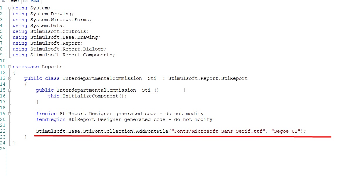

Или используя следующий код:
Stimulsoft.Base.StiFontCollection.AddFontFile("Fonts/Microsoft Sans Serif.ttf", "Segoe UI");

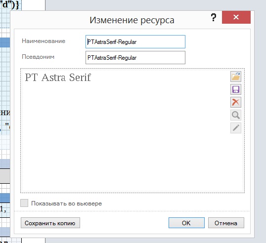

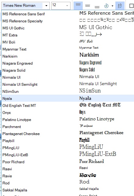

Добрый день. Шрифт добавлен. При просмотре отчёта он работает. Но при экспорте НЕТ. Выходит обычный Times New Roman. Почему так?

Re: Новый шрифт PT Astra Serif
При экспорте куда?
Большинство форматов не поддерживают встраивание шрифтов (кроме PDF и XPS), и чтобы шрифт отображался надо его в систему поставить.
