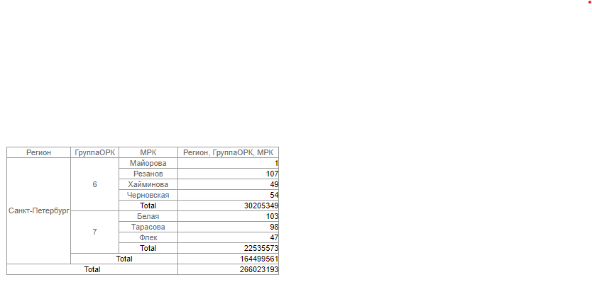

Неверные вычисления в CrossTab
Сообщение aldes »
В кросстаблице при использовании группирующей функции COUNT по числовому полю в строках TOTAL вместо COUNT идет SUM
версия 2023.2.6

Re: Неверные вычисления в CrossTab
Сообщение aldes »
В версии 2023.4.3 ситуация с неверным вычислением в CROSS-таблице сохранились
Оффлайновый дизайнер работает корректно, в web версии - ошибка.
Пример во вложении.
