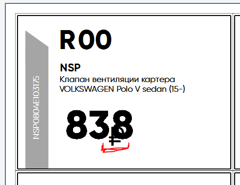

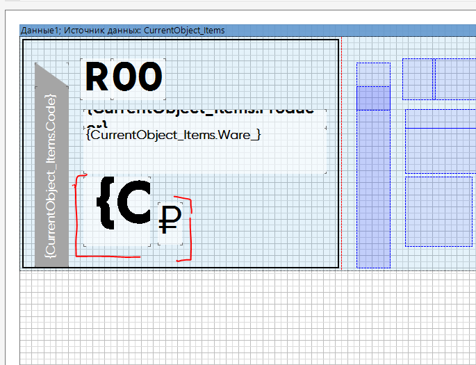

Есть два блока в одном выводится цена, в другом символ валюты. В символе валюты используется другой шрифт, размер и чуть ниже.
Как сделать чтобы при увеличении цены, знак валюты сдвигался право, но при этом был в том же положение от последнего числа?
Я включил у блоку цены Автоширину, уменьшил размер блока цены. Валюту поставил справа как нужно, но при печати валюта остается на месте и цена её перекрывает.

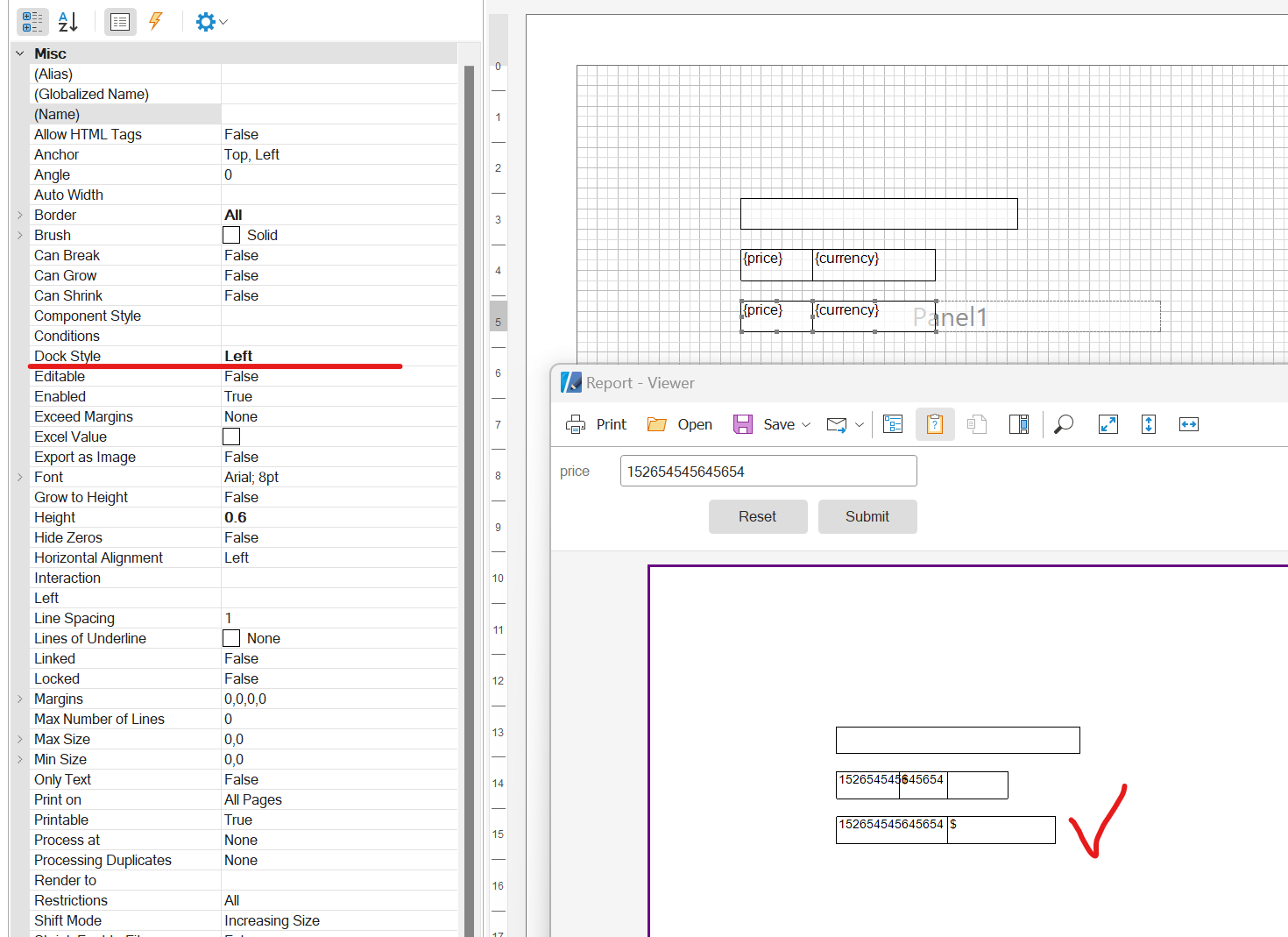

Вы можете использовать свойство DockStyle=Left для данных текстбоксов, для корректного отображения их нужно разместить на отдельной пенели.
Screenshot 2023-11-09 151759.png (116.16 КБ) 10707 просмотров

Сделал отдельный блок, поставил dock style - left блок ушел влево не дает себя сдвинуть или изменить размер. Попробовал на пустом отчете, поведение такое же.
Текстовые блоки скопировал на этот блок, то есть теперь принадлежать, но не работает.

Вам нужно положить ваши два текстовых компонента с ценой и валютой на отдельную панель, и установить для них DockStyle.

Спасибо, за помощь! Была проблема, что не мог ближе придвинуть валюту, так как у блока отступы, но поставил у цены качество текста как Типографический и отступ пропал.
