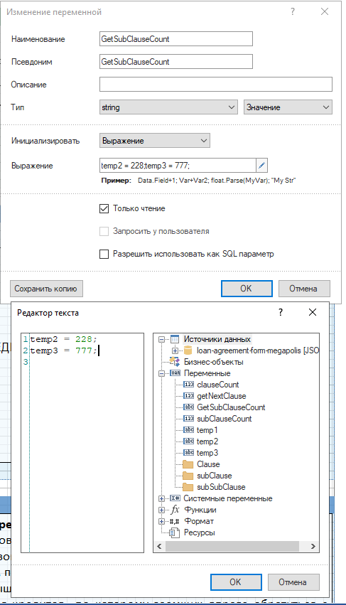

Создавал переменную, которая в себе содержала выражения.
Обратил внимание, подсвечиваются ключевые слова в редакторе текста, но запустить код не удалось
Однако в инструкции написано, что вы поддерживаете только тернарные выражения.
https://www.stimulsoft.com/documentatio ... ssions.htm
Вопрос: когда будет и будет ли поддержка полноценных условий if else?

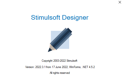

Они более наглядные, особенно учитывая, что не все пользователи имеют опыт в программировании. Версия программы в приложении

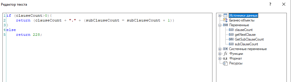

Re: Условия if else
В выражениях (переменной, текстовых и т.д.) можно исользовать только функции словаря, и поддерживаемые нашим внутренним парсером (часто используемые).
Полностью .NET код можно использовать в событиях и на вкладке Code, будет работать только в режиме компиляции.
Re: Условия if else
А где можно посмотреть часто используемые?
Я хотел в одном выражении изменить несколько переменных, но мне это не удалось. Можно ли это как-то сделать?
Работаю в режиме интерпретации. В режиме компиляции выходит много ошибок.
- 2.png (27.08 КБ) 12373 просмотра
Re: Условия if else
К сожалению, такой информации нет.
В переменных такое делать нельзя.
В режиме интерпретации работают функции из словаря и ограниченное число функций добавленные в наш парсер.

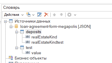

Есть несколько вопросов по работе с массивами
Работаю в режиме компиляции
Есть JSON файл
"deposits": [
"realEstateKind": "RealEstateKind_1"
"realEstateKind": "RealEstateKind_9"
"realEstateKindtest": "RealEstateKind_13"
"test": ["RealEstateKind_1", "RealEstateKind_9", "RealEstateKind_13"]
Как вывести значение к deposits[1].realEstateKind ? ожидаю получить RealEstateKind_9
Как сделать поиск объекта в массиве содержащего "realEstateKind": "RealEstateKind_9" ? при его наличии нужно вывести true
И также можно ли посчитать количество объектов в массиве, содержащих "realEstateKind": "RealEstateKind_9" ?
Думаю основная проблема, что у меня не получается обратиться к элементам массива по индексу
Извиняюсь за достаточно примитивные вопросы, но я уже бьюсь над этим 4 дня.

Re: Условия if else
в режиме компиляции можно
{deposits.Rows[1]["realEstateKind"]}
