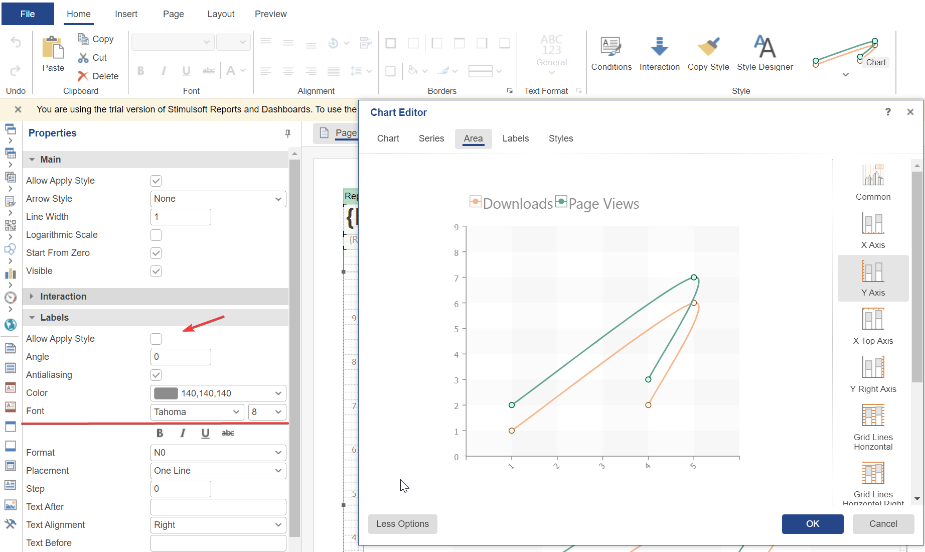

подскажите, можно ли поменять шрифт в подписях в диаграммах?
В дизайнере отчетов я такого не нашел...
https://prnt.sc/c7lTLCn64A3y
(если не в дизайнере, то может в xml файле шаблона отчета как-то можно?)
Шрифт в подписях к диаграммам
- Сообщения: 153
Re: Шрифт в подписях к диаграммам
Снимите выделение с чек бокса с Allow Apply Style, после чего вы сможетие выбрать нужный вам шрифт.
- chrome_4z4pKEqJGi.png (189.4 КБ) 12393 просмотра
