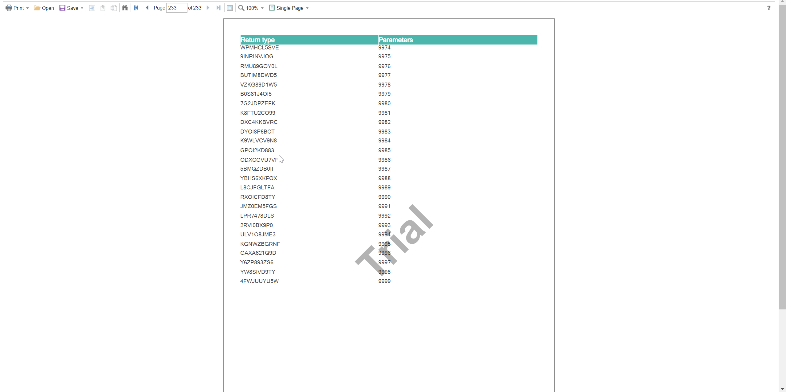

Взял пример: https://github.com/stimulsoft/Samples-B ... ndex.razor
Немного его модифицировал, изменил кол-во данных для вывода на отчет.
При размере массива данных 5000 отчет отображается, при 10000 не отображается.
Может есть настройка, чтобы большие данные тоже отображались?

Re: Не строится отчет в Blazor Server при больших данных
Не получилось воспроизвести проблему, запустили пример с вашим измененным кодом все работает.
Может вы ещё что-то делаете?

Я думаю тут все зависит от железа, на котором запускается. А попробуйте размер массива выставить 100 000.
Увеличили массив до 100 000, отчет построился.
