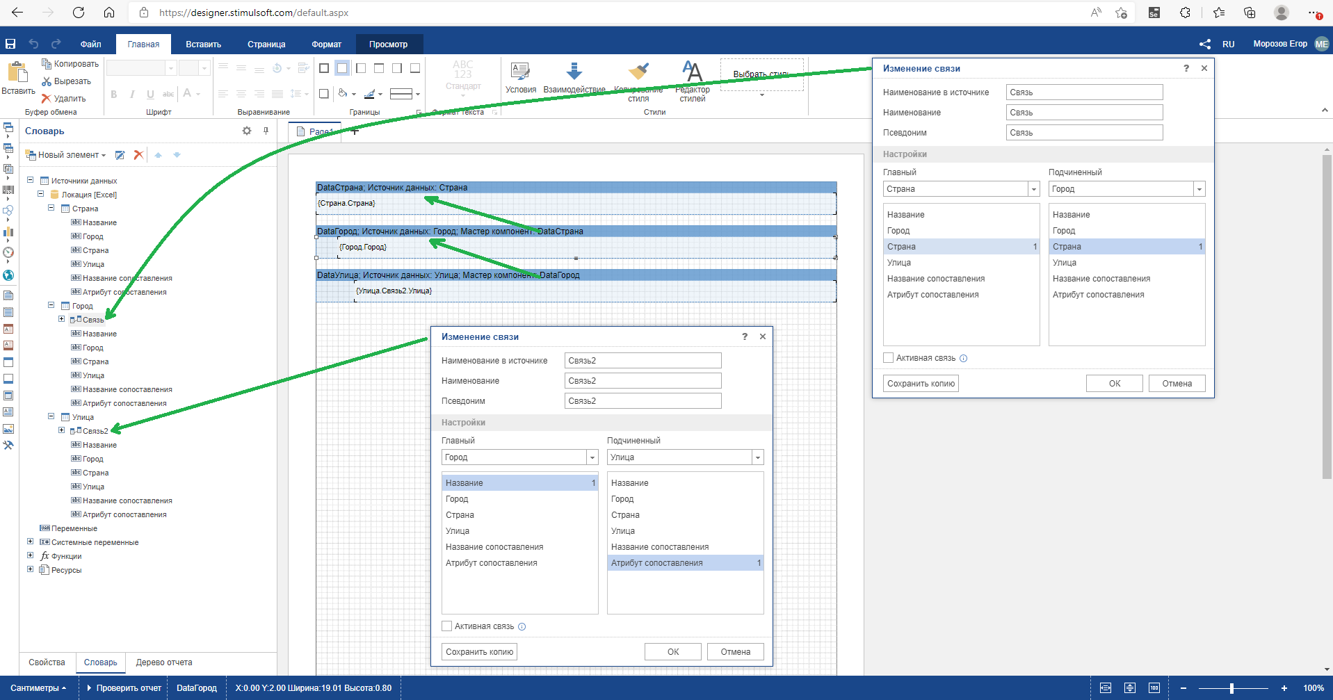

Добрый день! Помогите, пожалуйста, разобраться в проблеме. Попробовал воссоздать отчет в вашем дизайнере отчетов, чтобы вы могли увидеть отчет изнутри. https://stimulsoft.com/s/5b9bf
Отчет не отображает информацию после создания второго датабэнда. Но структура отчета, соответствует отчету у нас в отчетном компонент. Возможно, я что-то упускаю при создании отчета на вашем облаке. Ниже идет описание шагов воспроизведения, которые дают результат в вашем отчетном компоненте.
Repro Steps:
1. Имеем две группы значений.
2. Создаем отчет. В отчете три источника данных и две связи. В датабэндах указаны связи и мастер компоненты.

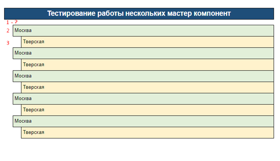

Ожидаемое поведение:
В данном примере, результат вывода отчета всегда будет содержать три датабэнда и не зависеть от имени объекта локации, указанном в строке сопоставления. Кол-во датабендов в выводе должно быть одинаковым при использовании любого имени локации. На скриншоте указано как это выглядит у нас.
Фактическое поведение:
Корректное поведение наблюдается только при использовании имени первого созданного объекта локации в значении атрибута сопоставления. При указании последующих имен (второго, третьего и т.д), первый датабенд пропадает из вывода отчета.

Сообщение Egor »
В этом одна из проблем. Стоит во втором датабэнд указать мастер компонент, как отчет перестаёт отображать информацию. Попробуйте https://stimulsoft.com/s/974b2
