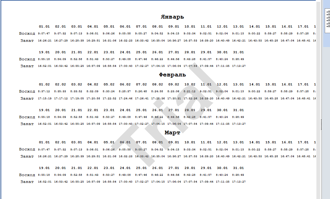

Подскажите как можно сформировать отчет формы как в приложении?
Я так понимаю нужно использовать кросс-бенд с группировкой, но как сделать перенос строки?
Отчет слева направо с переносом строк
- image.png (59.41 КБ) 1501 просмотр
Re: Отчет слева направо с переносом строк
Для Кросс данных, нет возможности добавить переноос строки.
Как вариант, вы можете добавить несколько блоков Кросс-Данных и выводить только количество, которое помещается на страницу, через фильтрацию по Line
1-18
19-31
1-18
19-31
