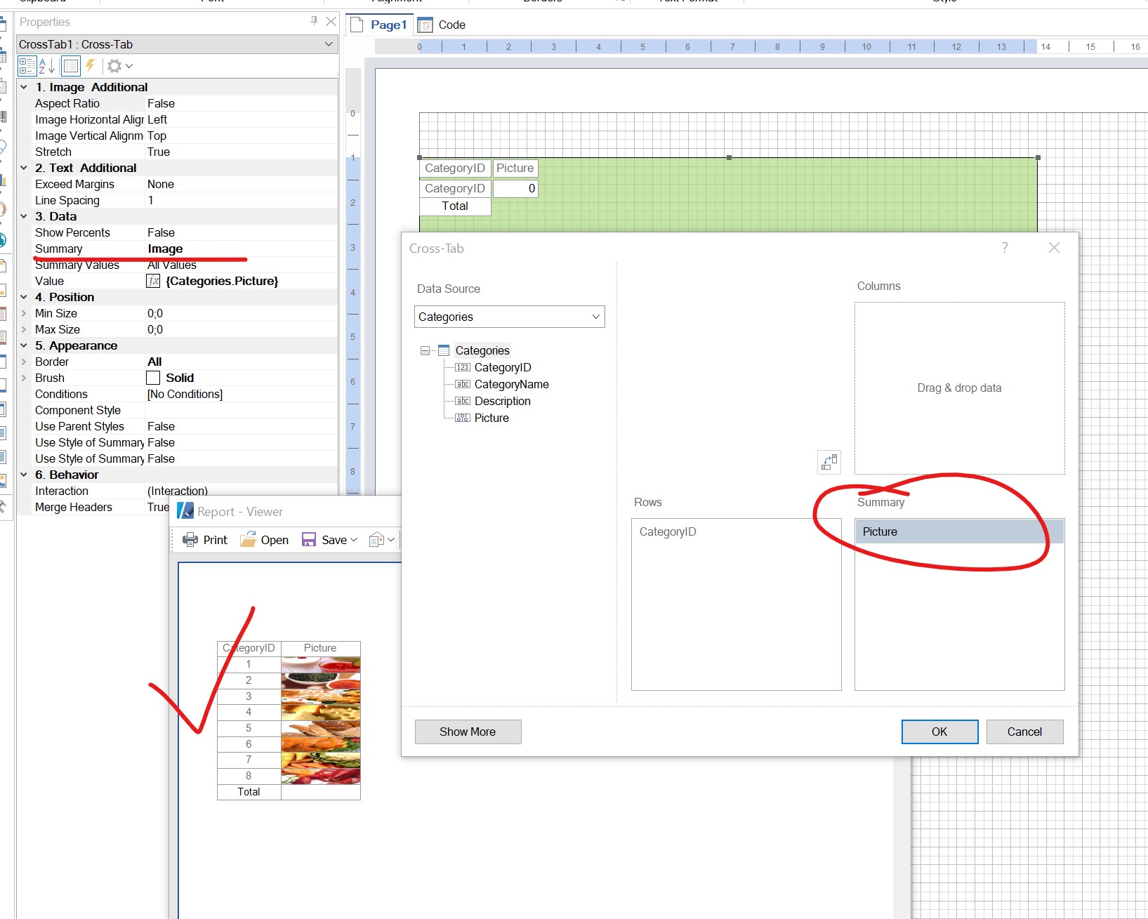

Вы можете задать свойство Summary=Image
Screenshot 2022-01-25 235820.jpg (309.91 КБ) 1665 просмотров

Спасибо за быстрый ответ. К сожалению такой вариант нам не подходит. "Изображение" содержит путь к файлу на диске, мы указываем его как ссылку в элементе Image дизайнера отчетов. И второе, в Summary у нас выводится список клиентов, получается картинка будет дублироваться для всех клиентов. Нам нужно добавить картинку в область строк.
Re: Cross-Tab и CrossBand
Тогда реализация через Cross-Data компонент. Пример как заменить кросс таблицу - CrossTabvsCrossDataReport вы уже нашли.
