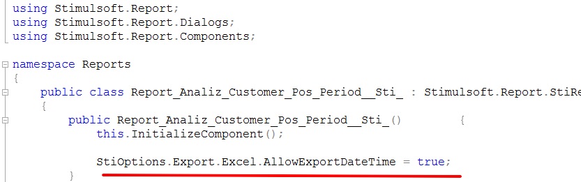

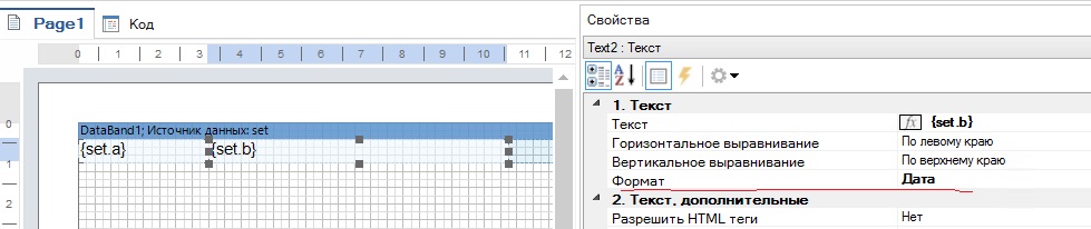

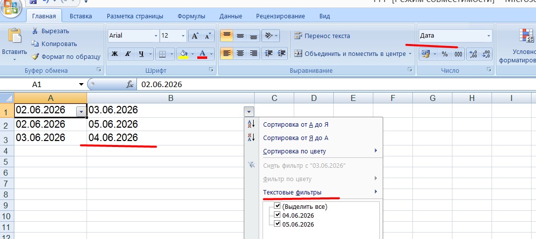

При сохранении отчёта в Excel (форматов xlsx, xls) даты в ячейках при фильтрации определяются как текст (даже если для xls отдельная ячейка определяется как дата, фильтр всё равно не работает)
Вот эта опция StiOptions.Export.Excel.AllowExportDateTime = true; не помогает.
Как то можно это исправить? Чтобы даты в Excel фильтровались как даты.
