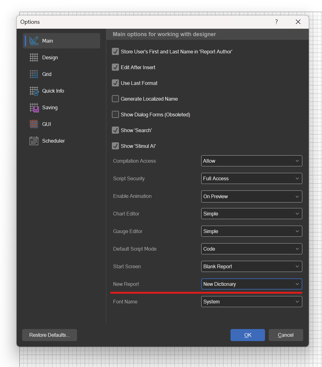

В настройках дизайнера установите опцию NewReport=NewDictionary.
Screenshot 2025-12-15 214052.png (84.92 КБ) 691 просмотр

Aleksey писал(а): 15 дек 2025, 23:41 Здравствуйте,
Помогло, спасибо
