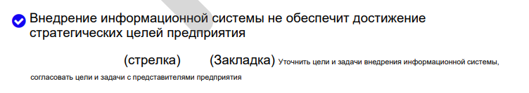

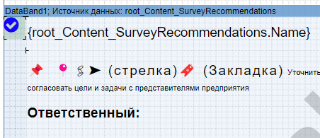

По непонятным мне причинам пропадают спецсимволы (иконки) при экспорте
Вот мой шаблон
Что имею после экспорта (pdf)

Если что вот эти символы
📌📍🖇➤ (стрелка)🔖 (Закладка)

Вышлите пример отчета с этим текстом для анализа.
Скорее всего, с большой вероятностью этих символов нет в используемом шрифте. Браузер находит эти символы в других шрифтах и отображает их оттуда.
Но при экспорте весь текст рисуется именно указанным шрифтом.

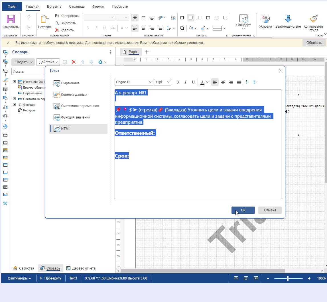

Какой шрифт вы использовали и как вы его загружали?
Спасибо
Re: Пропадают символы при экспорте PDF и т.п
Добавлено: 29 янв 2025, 11:12
jumpattacker
Aleksey писал(а): 28 янв 2025, 02:06 Здравствуйте,
Спасибо
я использовал Segoe UI, как вы и сказали
Подключил его вот так
Возможно нужны еще какие то шаги для подключения?
