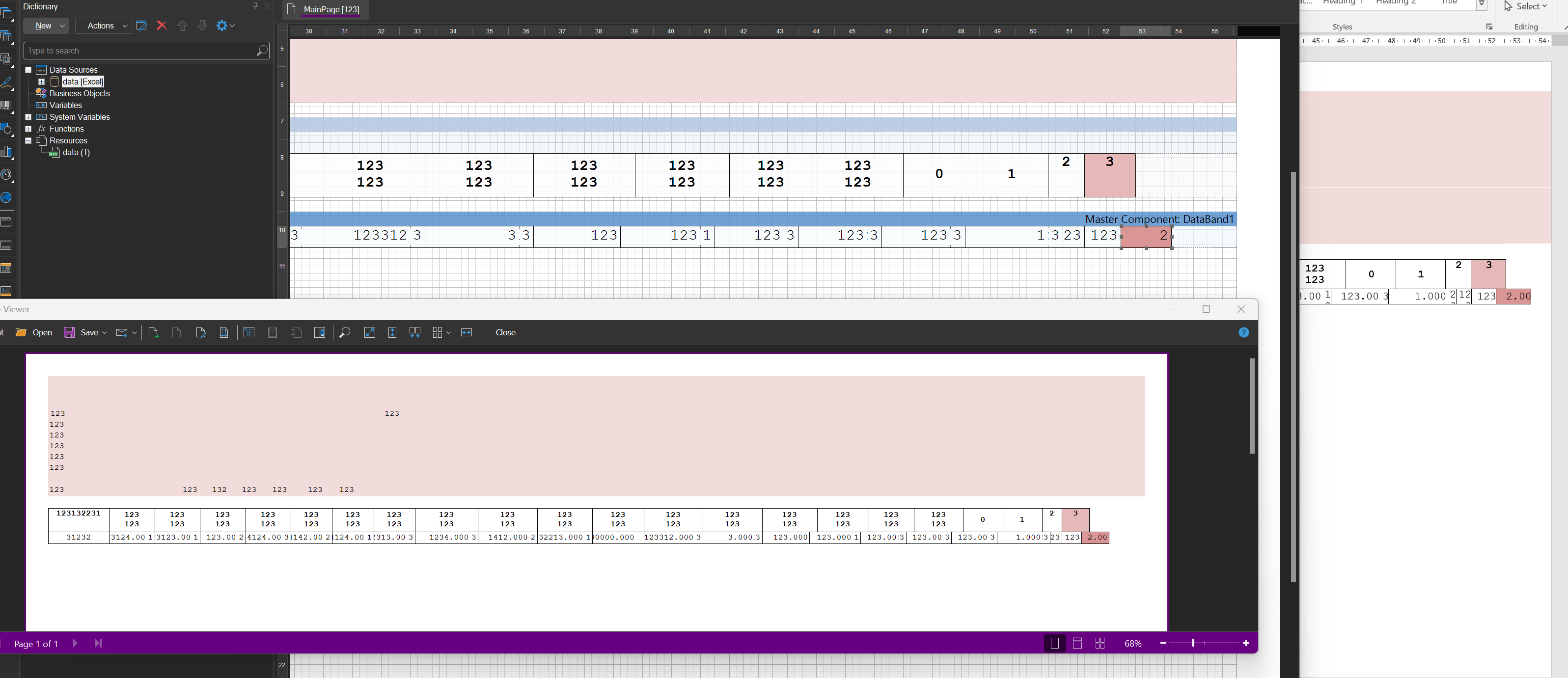

Выгруженный отчет в Word. Видно, что элемент, представленный в браузере и закрашенный красным, тут - отсутствует.

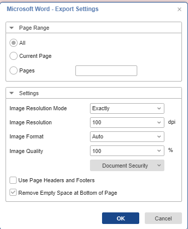

Параметры выгрузки в Word.

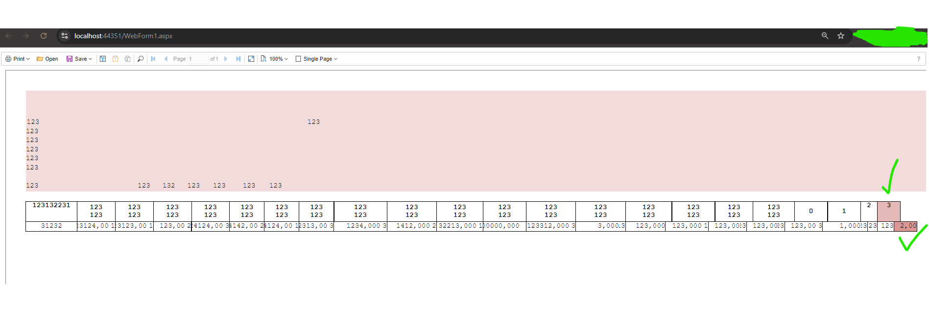

Сформированный в браузере отчет, видно, что последние элементы, закрашенные красным присутствуют в отчете.

Непонятно в чем проблема. Как в отчете сделано так и отображается, экспортируется.
Screenshot 2024-10-31 130125.png (144.18 КБ) 10994 просмотра
