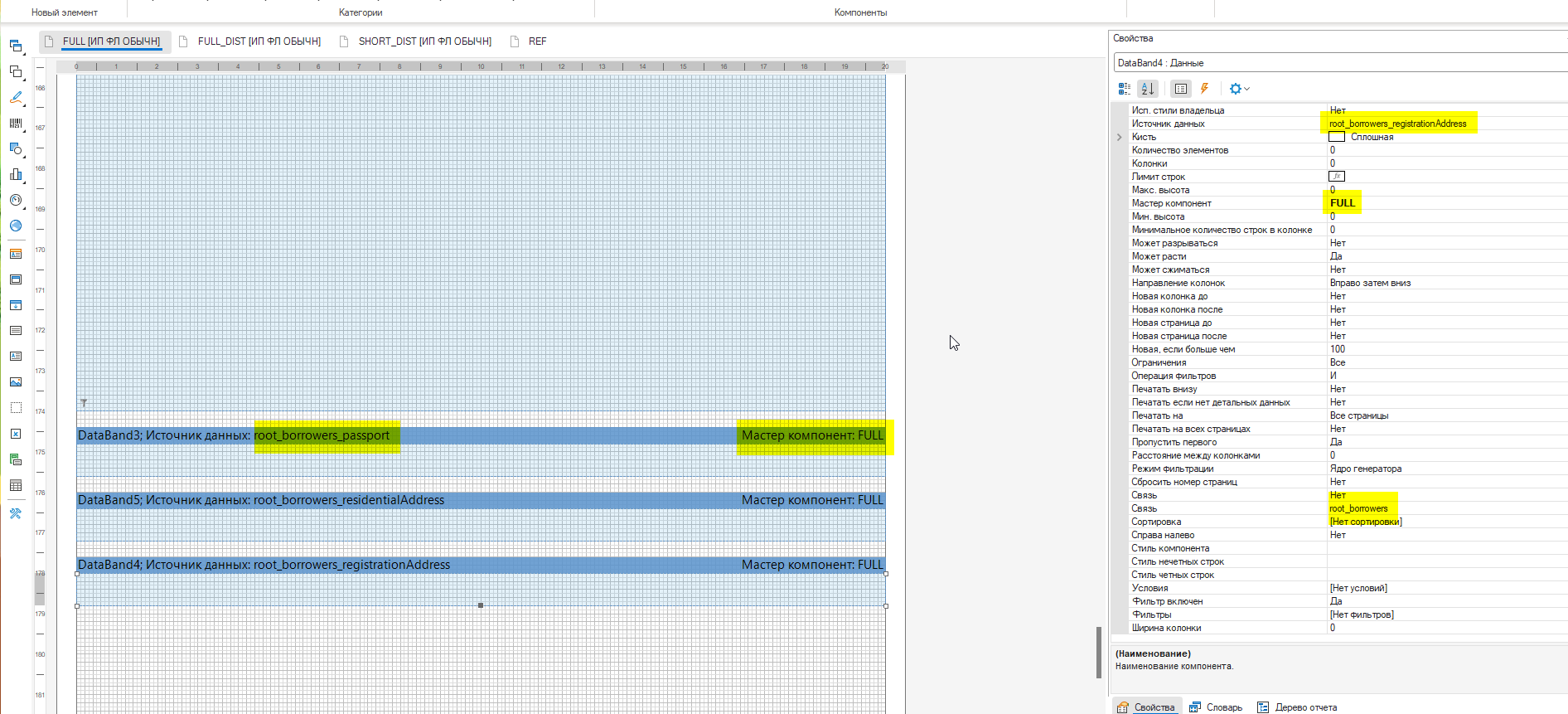

Re: Некорректная выгрузка массива
Разобрался!
Было неочевидно.
В главном бенде прописывается сам шаблон.
А ниже идут бенды, указывающие на источник и указывающию через мастер компонент на главный бенд(у меня он называется FULL)
Было неочевидно.
Добрый день, появилась необходимость выгрузки двумерного массива.
В анкете используется массив пользователей(borrowers), у которых внутри есть массив мест работ(employment).
У меня сейчас по каждому пользователю выгружается список работ за всех пользователей.
Нужно чтобы не за всех выводилось, а только для того пользователя, который выводится в данный момент.
Также, нужно чтобы фактический адрес организации(borrowers.employment.actualAddress), выгружался в соответствии с объектом в json файле. Сейчас для всех работ выгружается одинаковый адрес.
Пока остаются сложности в понимании детаил бэнд.
Для построения мастер-детаил отчета необходимо указать как главный бэнд, так и связь по которой должны они быть связаны.
Спасибо!
вроде разобрался
вроде разобрался
