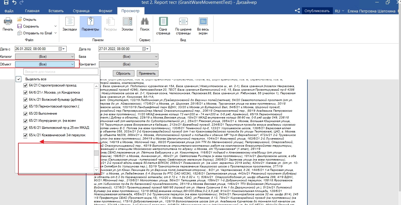

Добрый день! При пролистывании раскрывающегося списка параметра(переменной)"Объект" на странице формирования отчета обнаружил , что часть строк не отображается (адреса объектов). Количество записей (адресов) по запросу = 1627. Если выделены все записи (выделено все), то все равно не выводит на печать в титуле все значения из списка адресов (обрезает) и оставляет пустое пространство между Report title band и следующим за ним Headers Main. Как решить эту проблему? Возможно ли что это связано с количеством записей (адресов), выводимое в параметр? Какое максимально возможное количество записей отображаемое в списке параметра? Скрины прикладываю. Спасибо

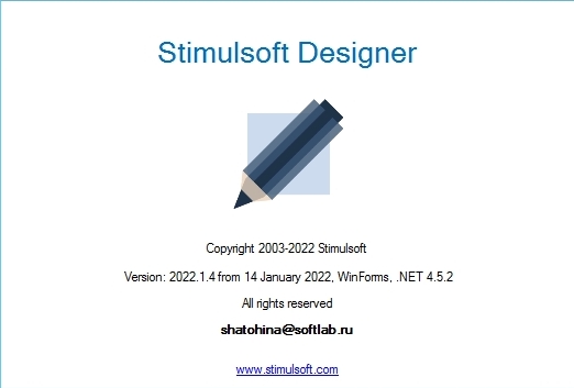

Уточните, пожалуйста, продукт и версию.

Aleksey писал(а): 27 янв 2022, 13:34 Здравствуйте,
приложил скрин

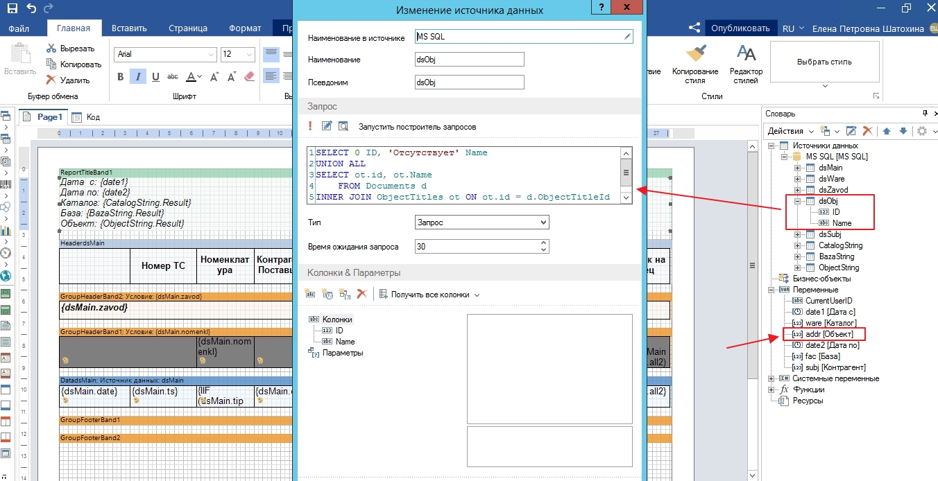

Отчет приложил, а вот данные не знаю как прикрепить, из таблиц базы ms Sql подтягиваются... как -то возможно их вытянуть и использовать для примера?

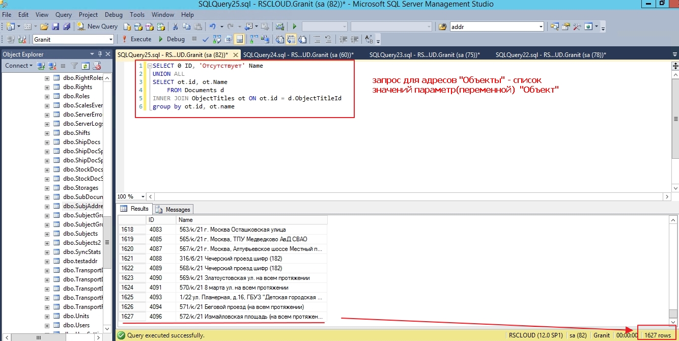

Удалось определить , что если в параметре(переменной) менее 1000 записей (поставил условие отбора по запросу на id), то вроде как все корректно отображается и в списке и при печати в отчете.... все -таки количество играет роль, необходимо проверить этот момент

Нашли проблему. Ограничения на отрисовку переменной типа List.
Сейчас занимаемся данной проблемой, постараемся оптимизировать к следующему билду.
