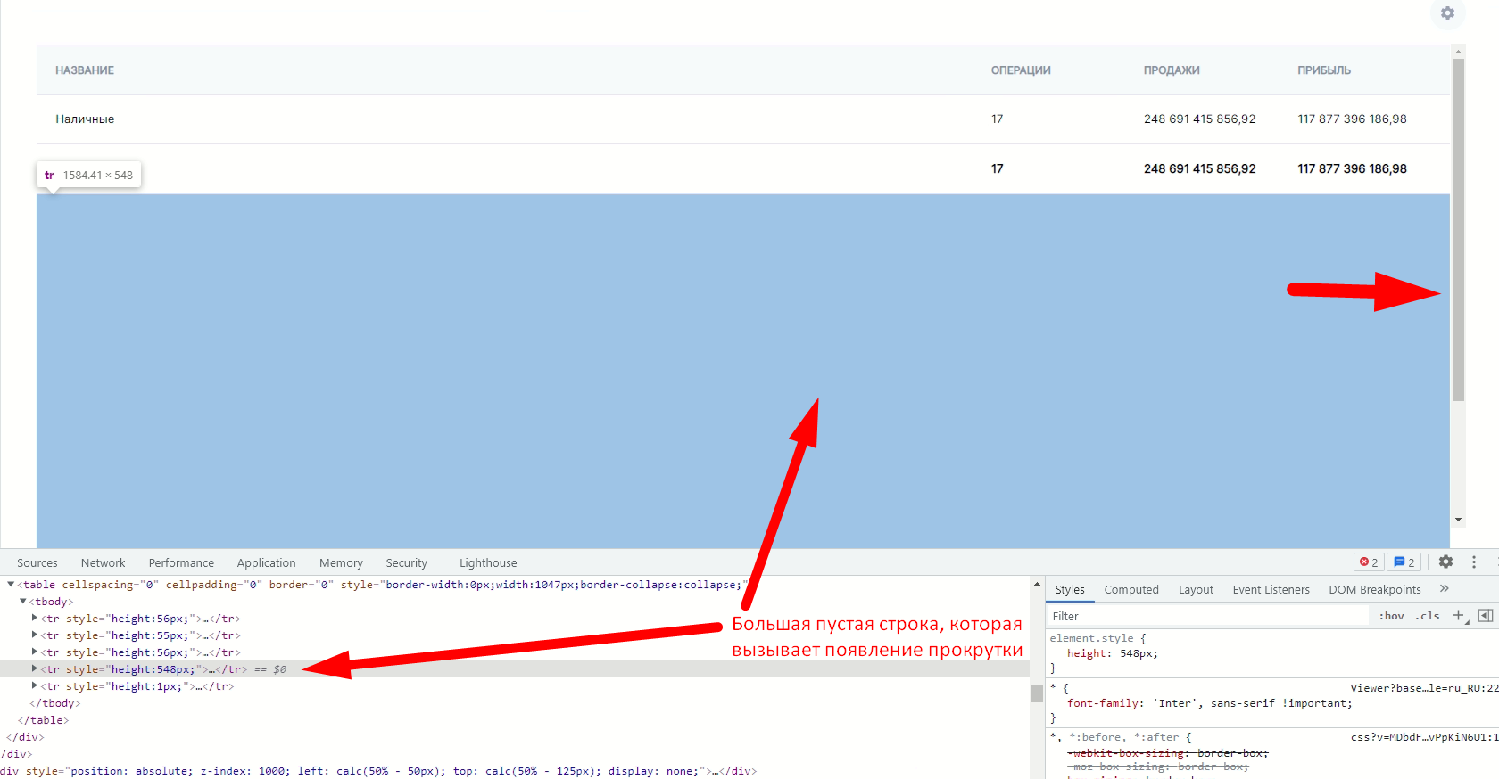

У нас отчеты реализованы отдельным приложением и отображаются во фрейме во Вьюере (StiMvcViewer).
Похоже, что библиотека при построении отчета, генерирует в таблице пустую строку, которая дополняет ее по высоте до "полной" страницы, из-за чего во фрейме появляется прокрутка.
Есть ли какой-то способ избавиться от этой пустой области? может быть какая-то настройка?
В экспорте в HTML такая возможность была, но он нам HTML не подходит.
Менять размеры страницы в шаблоне нельзя, т.к. есть экспорт в PDF и там нужно сохранить правильный размер страницы.
Как вариант еще рассматривал для Вьюера на лету задавать размер страницы, чтобы вписать её во фрейм, но здесь есть проблема: непонятно, как преобразовать размеры фрейма в пикселях в еденицы измерения для страницы (Page). Сейчас это сантиметры.

Ниже скриншот описанной проблемы:
прокрутка во фрейме.png (100.63 КБ) 14186 просмотров
В html-экспорте по умолчанию пустое место внизу страницы убирается.
Но в WebViewer содержимое страницы генерируется целиком, оно "держит" размеры страницы вьювера, т.к. рамка страницы растягивается под внутреннее содержимое.
К сожалению, такое поведение жёстко задано в коде вьювера, и его никак не изменить без изменения исходного кода.

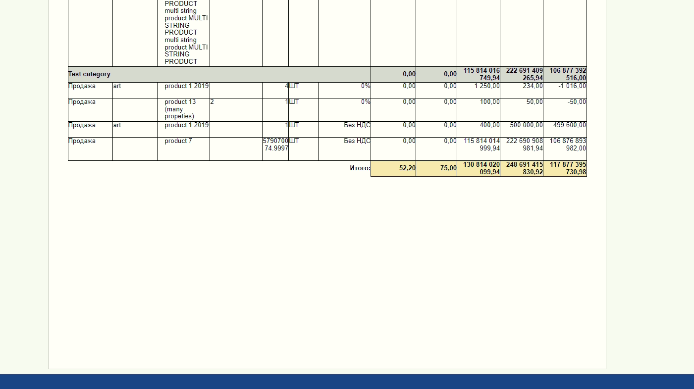

Скрипт не работает. В примере в превью остается большое пустое место. (см. скрин)
В веб-версии тоже не работает.

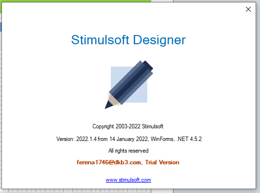

Уточните, пожалуйста, как вы запускаете отчет, в каком вьювере, дизайнере?
Re: Большая пустая строка в конце таблицы
Добавлено: 25 янв 2022, 00:43
Klogo
В этом дизайнере
так же я пробовал в веб-дизайнере Stimulsoft.Reports.Web 2022.1.4

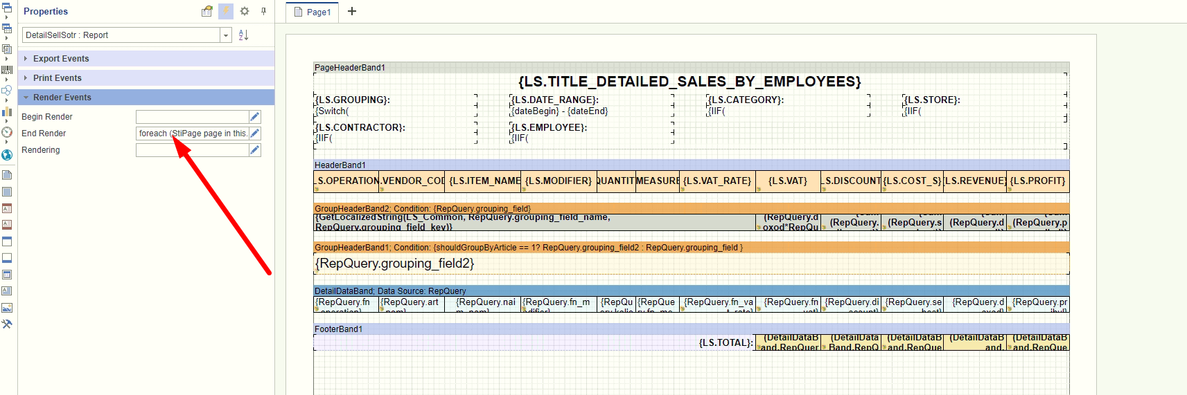

вставил скрипт из примера в Report.EndrenderEvent
и установил у страницы свойство Unlimited Height = true
Как я понял из примера, эти действия должны дать нужный результат

Еще в веб-версии замечен такой ворнинг, на это событие:
