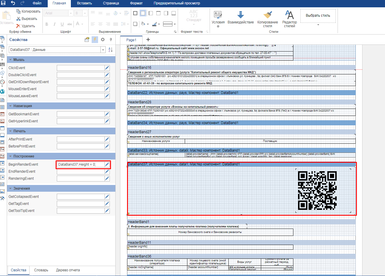

Добрый день, есть два вопроса, которые касаются работы с дизайнером.

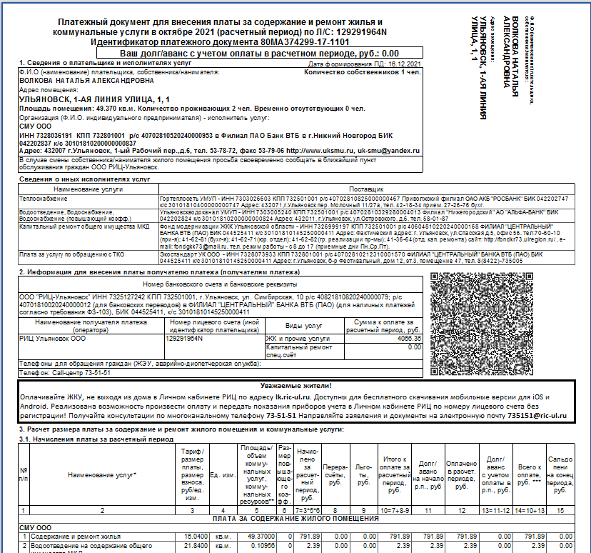

Есть два проекта, на winforms и на .net core(в приложении 1 будет показано, как выглядит отчет в stimulsoft.reports.net). Отчет должен выглядеть одинаково на разных платформах.

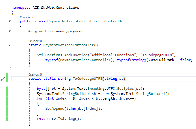

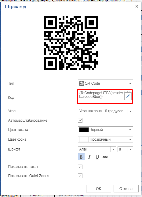

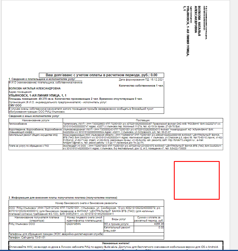

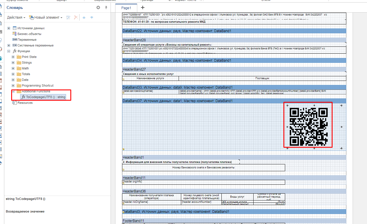

1)Функция, написанная на десктопном проекте, во вкладке code (приложение 2). Добавил ту же самую функцию на веб версии, в контроллере (приложение 3). В приложении 4 показано, что данная функция видна в словаре и к какому элементу она применяется. Настройки qr кода (приложение 5). Результат отображение в режиме предпросмотра, qr код не отображается, хотя должен, так как эта же самая функция работает на десктопной версии (приложение 6).

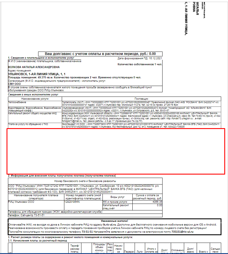

2)Не работают события, например BeginRenderEvent, в приложении 7 показано к какому элементу применяется событие и выражение. Результат отображения показан в приложении 8, такого пробела не должно быть, так как высота стоит 0.
Заранее спасибо.
Заранее спасибо.

Re: Не работают пользовательские функции и события
Пожалуйста, уточните версию продукта. В старых версиях, в NET Core версии поддерживался только режим Интерпретации, в котором не работали события.
Добрый день, версия 2020.4.2Aleksey писал(а): 18 дек 2021, 00:03 Здравствуйте,
UPD.
Обновил до последней версии (2022.1.2), ничего не поменялось.
Только добавилось, что это пробная версия, хотя лицензия есть.
Вышлите пример отчета с тестовыми данными, для анализа.
Вот ссылки на файлы с шаблоном и данными Заголовок с данными, Данные, Шаблон отчетаAleksey писал(а): 20 дек 2021, 13:49 Здравствуйте,
Здраствуйте,
пробуем запустить ваш отчет, но не хватает всех данных которые используются в отчете.
Добрый день, а вы можете точнее написать, что именно не хватает, потому что с этими данными у меня отчет запускался.Max Shamanov писал(а): 22 дек 2021, 17:48 Здраствуйте,
data7, data8, data12 используются в DataBand. Но отсутвуют в данных что вы прислали.
Ваш отчет получился сложным, у вас есть возможность упростить его ?
