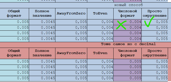

Здравствуйте. Протестировали ваш вариант, он работает корректно и выводит ожидаемое значение в ячейку. Однако за ним следует один момент - при выгрузке отчета в ексель туда попадает не полное значение, а уже округленное, что для нас неприемлемо. Однако можно исправить это, указав отдельно в Excel.Value сырое значение. В таком случае проблема заключается в количестве отчетов, которые нужно переписать.
Скажите, нельзя ли создать опцию StiOptions.Engine, в которой можно будет переопределить округление по умолчанию, которое применяется при указании формата ячейки (в частности интересует числовой формат, 2-3 знака после запятой)?
Такой подход сократил бы количество переписываемого кода до одной строчки, при этом все останется валидно. Либо, как вариант, можно сразу прописать в округление при форматировании ячейки - ваш метод Round, вместо Math.Round который там применяется сейчас.
Как видно, новый способ отработал как и ожидалось, однако тут же видно, что при обычном числовом формате - округление кривое
Снимок экрана 2024-08-05 110733.png (41.39 КБ) 10310 просмотров

Re: Функция Round
Так и задумано. По умолчанию в экспорте должно быть то же что и в превью. Если надо более точное - указываете в ExcelValue.
Не совсем понятен вопрос.
Имеется в виду, когда для ячейки выбираете TextFormat -> Number, и там количество знаков после запятой автоматически ставилось определённое?
Технически там не применяется округление явно, там вызывается метод value.ToString(format), внутри которого уже сама система применяет округление при необходимости в зависимости от формата.
