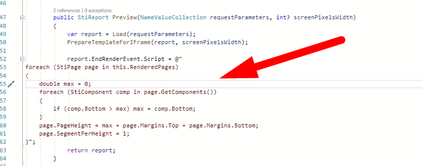

В данном отчете используются скрипты в событиях отчета. В веб дизайнере, они не поддерживаются и работать не будут.

Re: Большая пустая строка в конце таблицы
Добавлено: 26 янв 2022, 18:47
Klogo
на сервере я тоже пробовал это событие установить, но это также не помогло.
Возможно это нужно делать как-то иначе?
Добавлено: 27 янв 2022, 01:18
Данный отчет и скрипты будут работать пригенерации на серверной стороне (MVC) в режиме компиляции.

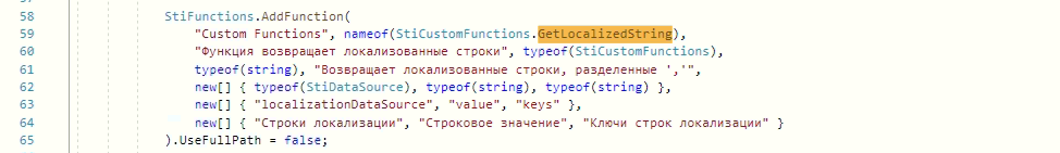

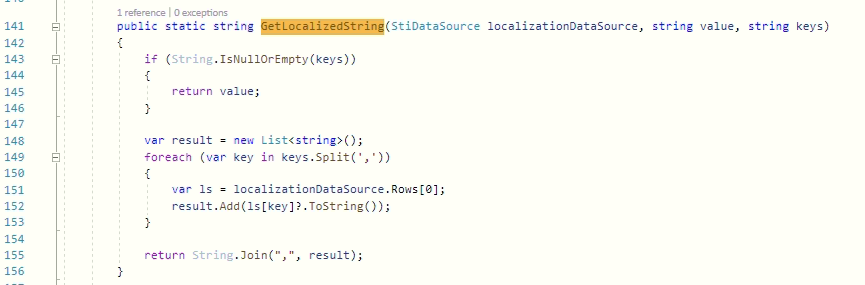

1) GetLocalizedString - кастомная функция. Определена и зарегистрирована на сервере. Без компиляции она работала
сама функция
сама функция
"регистрация"
"регистрация"

Ошибка возникает только на эту функцию, хотя в шаблоне есть множество других.
Также, заметил, что если всключить режим копиляции в дизайнере и проверить на ошибки, то я получу ошибки на все кастомные функции.
Возможно, я их неправильно объявляю/регистрирую?
Сейчас это реализовано в виде статического класса, внутри которого объявлены все эти функции, а также метод для их регистрации, который вызывается при запуске сервера.
