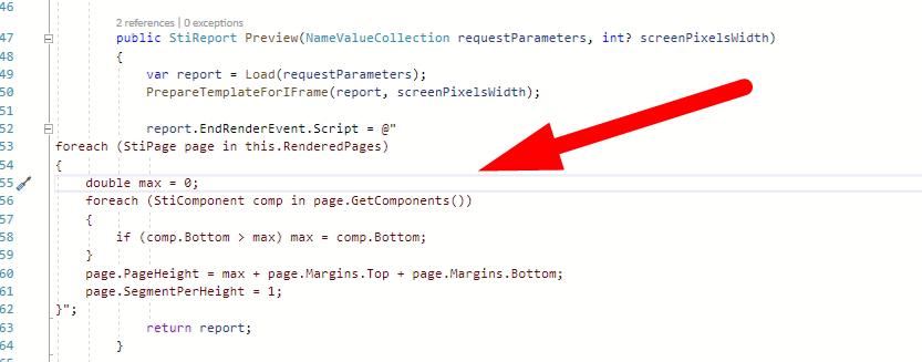

Для чего тогда был этот пример со скриптом, если он не поддерживается?
Ок. Тогда такой вопрос: можно ли это сделать средствами javascript?
Всегда ли библиотека генерирует одинаковую структуру таблицы?
В данном случае она такая:
1. Сама таблица отчета
2. Большая пустая строка, дополняющая до полной страницы
3. строка высотой в 1px в которой определены широты столбцов (как я понял)
Можно было бы находить п.2 и удалять его из таблицы. Но всегда ли п.2 генерируется? Чтобы не получилось, что я удалю строку из п.1
Или есть какой-то еще способ отличить эту строку от остальных?

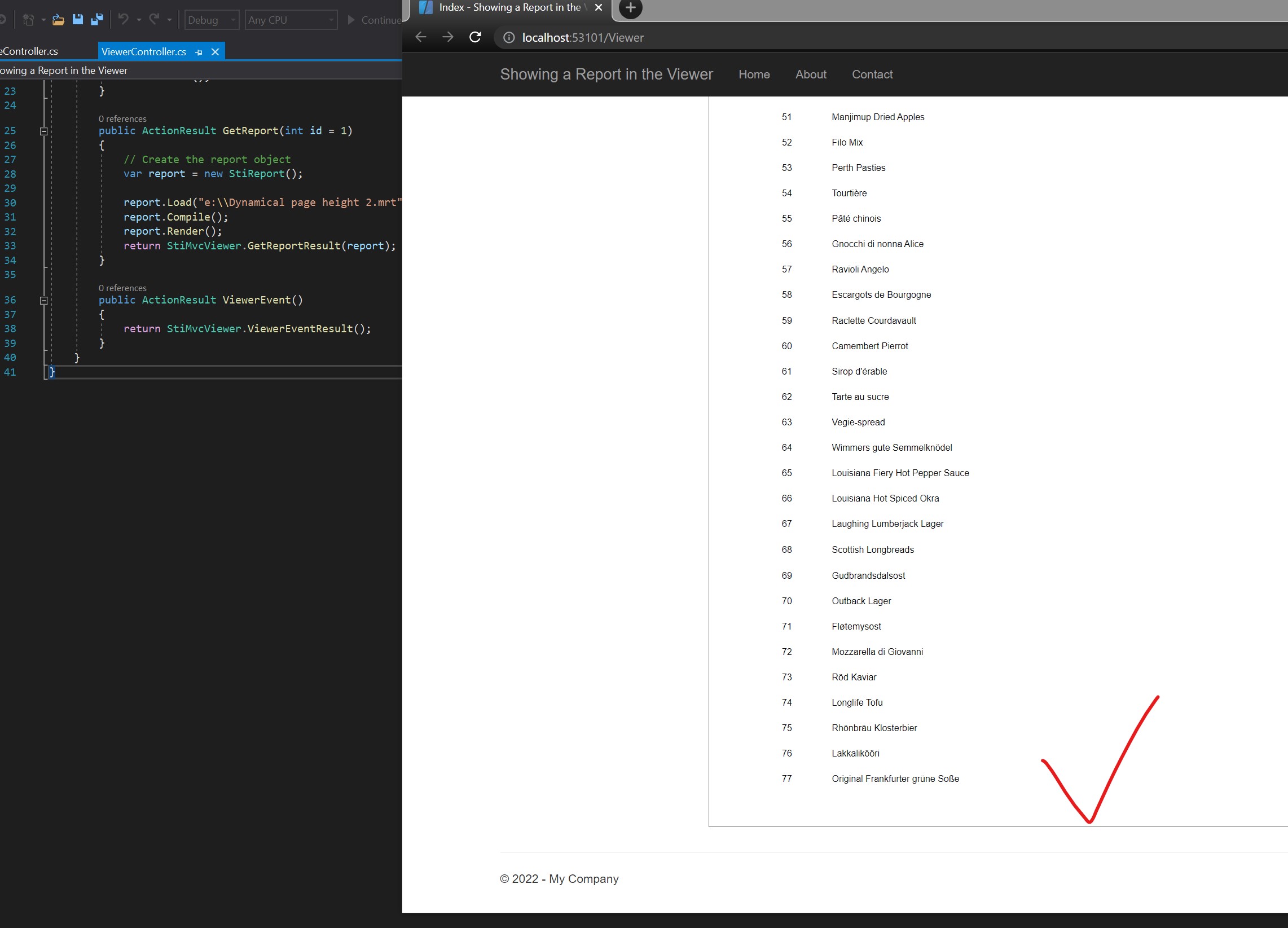

Re: Большая пустая строка в конце таблицы
Данный отчет и скрипты будут работать пригенерации на серверной стороне (MVC) в режиме компиляции.
Screenshot 2022-01-26 231748.jpg (248.19 КБ) 9658 просмотров

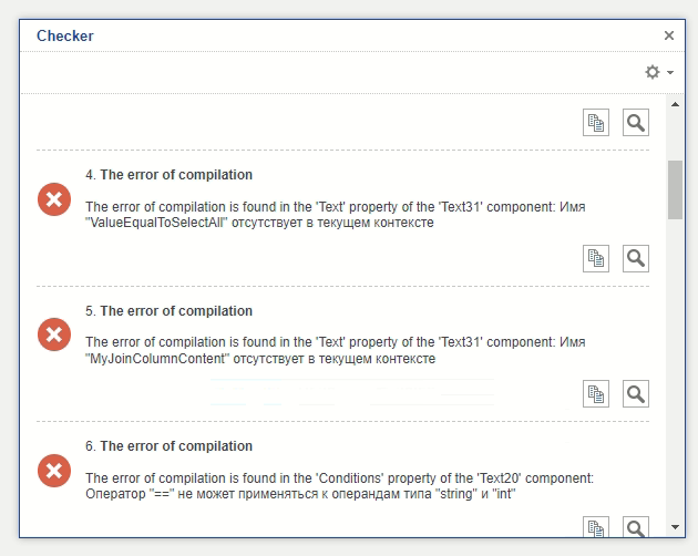

В режиме компиляции появляется много ошибок, которых ранее не было.
Например, ошибка сравнения строки с числом.
Но это я еще смог исправить.
Возникает еще ряд ошибок, которые я не понимаю, как решить. Возможно вы мне подскажите как их можно исправить?
Код: Выделить всё
1) error CS0103: Имя "GetLocalizedString" отсутствует в текущем контексте
2) error CS0266: Неявное преобразование типа "object" в "int" невозможно. Существует явное преобразование (возможно, отсутствует приведение
3) error CS0266: Неявное преобразование типа "object" в "double" невозможно. Существует явное преобразование (возможно, отсутствует приведение)

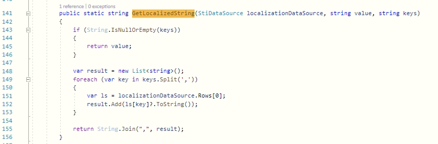

1) GetLocalizedString - кастомная функция. Определена и зарегистрирована на сервере. Без компиляции она работала
сама функция
сама функция

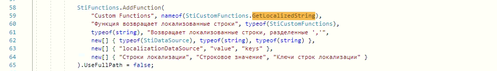

"регистрация"
"регистрация"

Также, заметил, что если всключить режим копиляции в дизайнере и проверить на ошибки, то я получу ошибки на все кастомные функции.
Возможно, я их неправильно объявляю/регистрирую?
Сейчас это реализовано в виде статического класса, внутри которого объявлены все эти функции, а также метод для их регистрации, который вызывается при запуске сервера.
В режиме компиляции они не должны вызывать ошибок.
Вышлите простой пример проекта, который воспроизводит проблему, для анализа.
