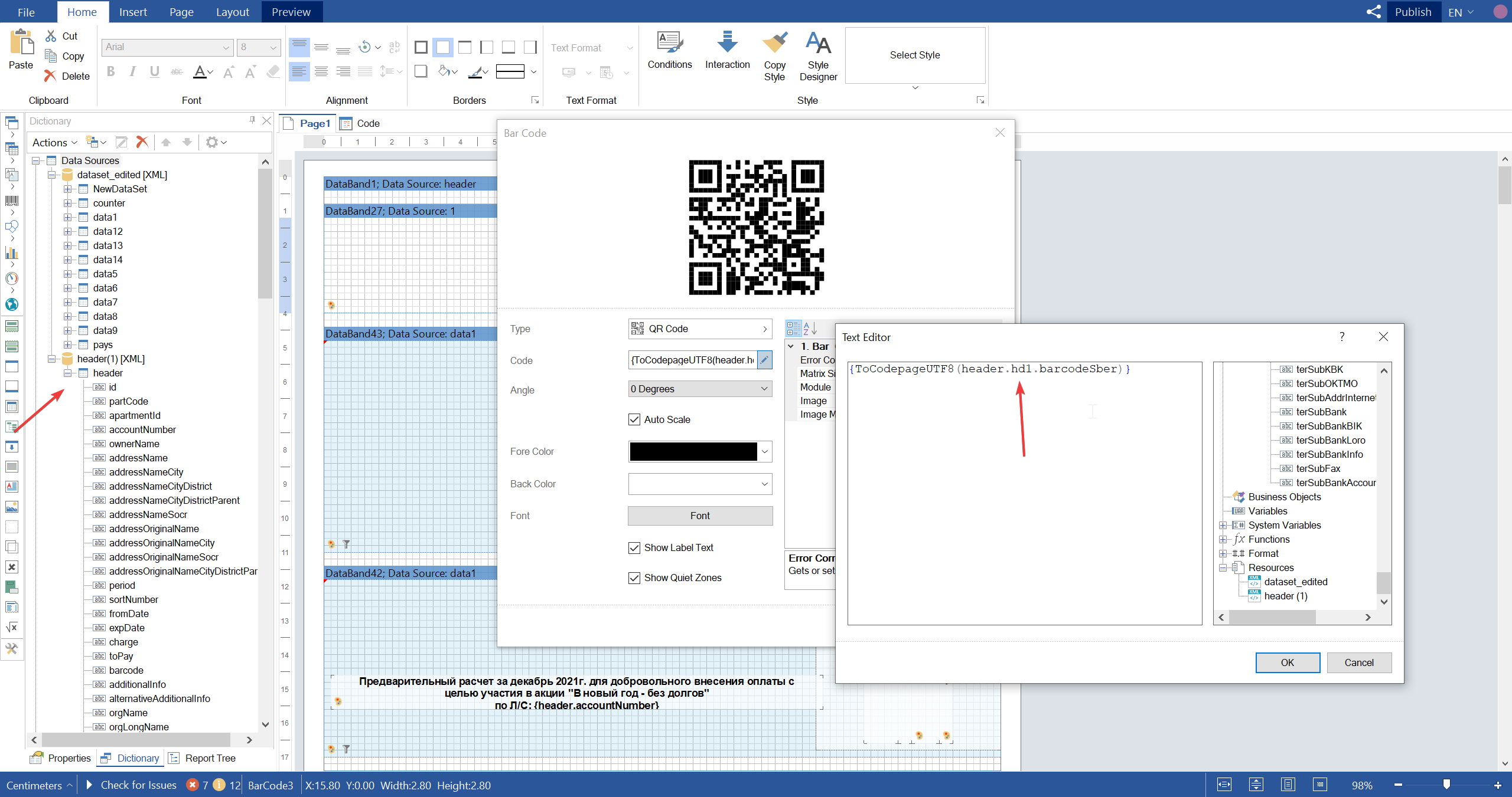

В ваших данных отсутствует связь hd1. Но данные используются в баркоде и conditions.

В этом шаблоне есть связь, которую вы указали, давайте я вам весь словарь скину, который в формате .dct. Файл - https://drive.google.com/file/d/16ZQ3pO ... sp=sharing . И ещё я хотел бы услышать комментарии по поводу событий в дизайнере (проблема описана в самом первом сообщении). Они не работают, обновлял до последней версии - тоже самое. Спасибо.Max Shamanov писал(а): 03 фев 2022, 10:40 Здравствуйте,

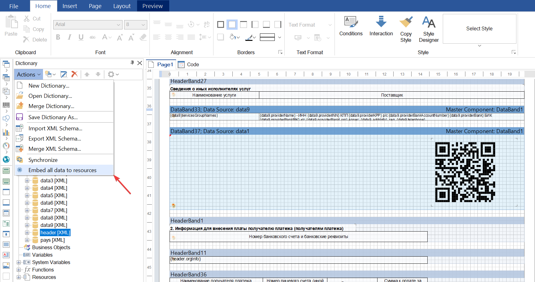

1.Проверили работу событий на простом отчет в Net Core версии 2022.1.5. Событие вида DataBand1.Height = 0; отработало.
Проверьте что у отчета выбран режим Compilation.
На какой системе вы запусткаете свой проект?
2. У вас данные регистрируется из кода, они не отображаются в отчете. В WinForms дизайнере выполните действие Embedded All data (Dictionary -> Actions-> Embedded all data). Тогда будет проще воспроизвести проблему с вашим отчетом использую ваши данные, что бы не упустить ничего лишнего.
