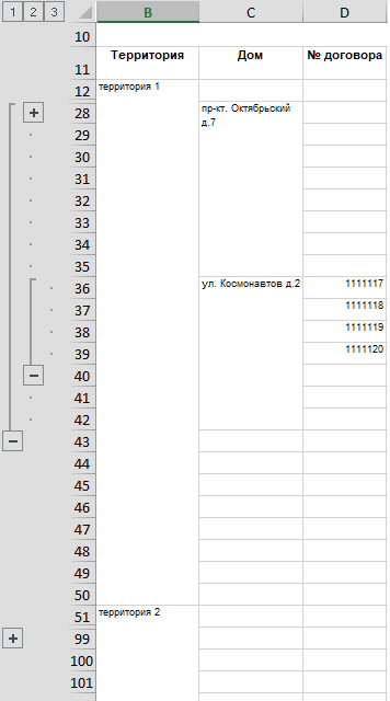

Было ли реализовано сворачивание в экспорте?
Рассматриваем дизайнер, сейчас пытаюсь реализовать группировку строк в excel(скрин) в дизайнере и при экспорте остаются только развёрнутые данные. Возможна ли эта реализация?

Re: Сворачивание при экспорте
К сожалению, такой возможности к экспортах нет.
