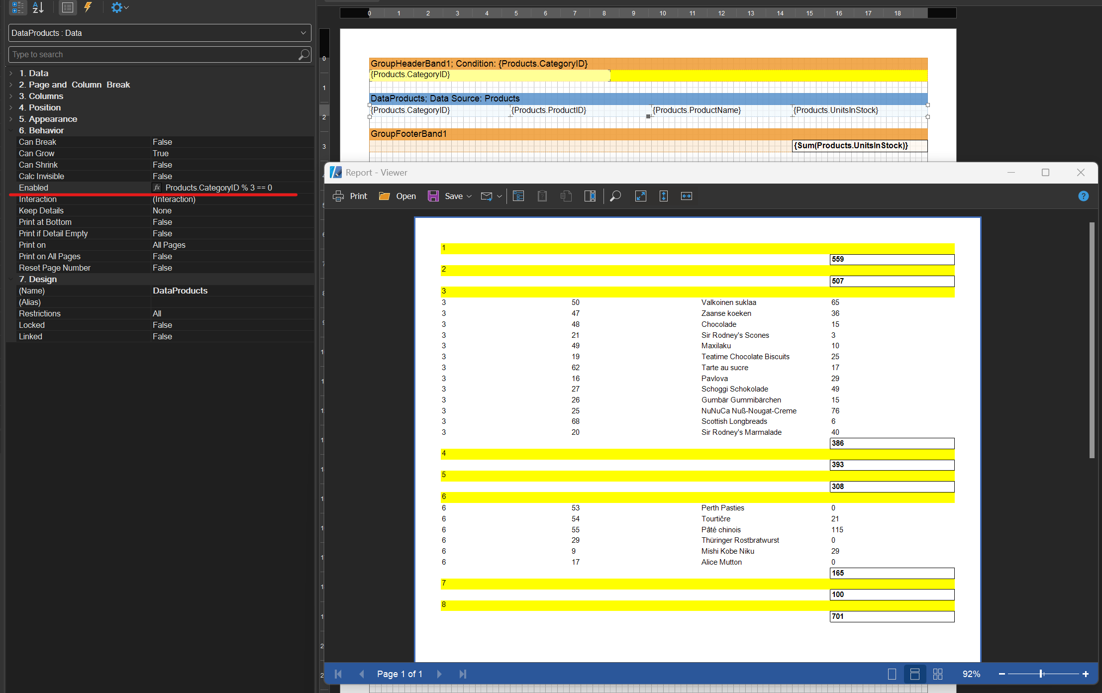

Без примера что-то сказать сложно. Для Enabled=false суммирование корректное.
Screenshot 2026-01-15 164624.png (142.33 КБ) 902 просмотра

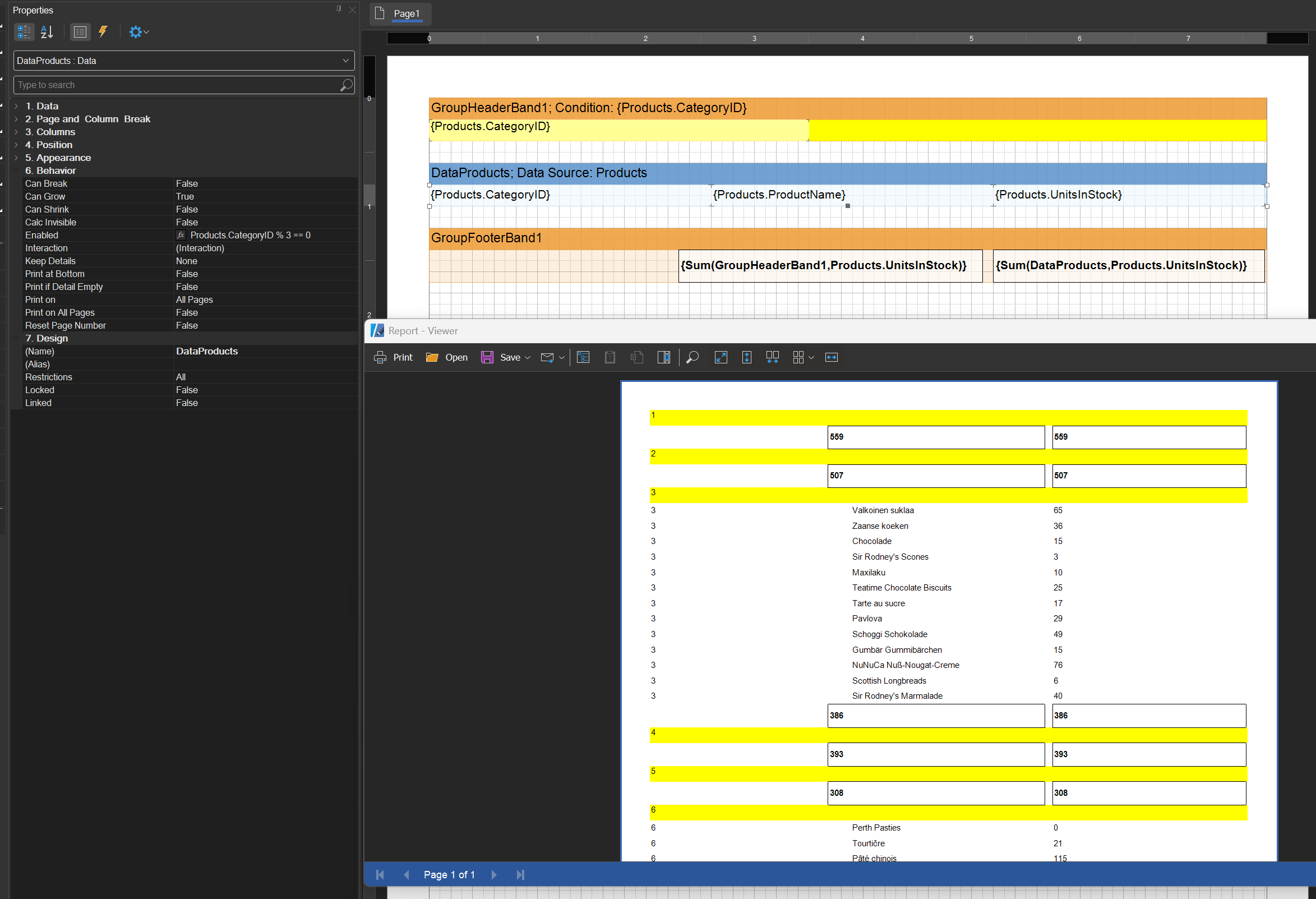

Aleksey писал(а): 15 янв 2026, 18:46 Здравствуйте,
Если суммирование производится с учетом конкретного банда данных, например {Sum(DataBand1,Table.Field)}, то в итогах нули
Re: Как программно скрыть DataBand чтобы GroupBand зависимые от него продолжали считать итоги
Без разницы. Проверьте последнюю версию.
Screenshot 2026-01-21 103158.png (143.99 КБ) 884 просмотра
