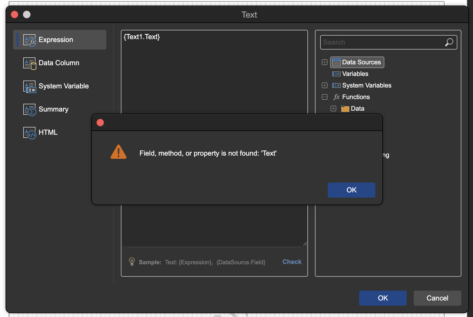

Доброго времени суток.
Mac M1, Stimulsoft Designer 2025.2.4.
Читаю документацию: https://www.stimulsoft.ru/documentation ... erties.htm

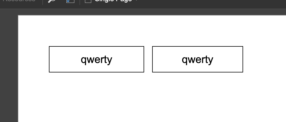

Непосредственно на странице отчёта создал два текстовых компонента. Одному из них в качестве значения указал текст "qwerty". Второму в качестве значения указал ссылку на значение первого: "{Text1.Text}". На просмотре всё работает как и ожидал. Однако, если в редакторе значения нажать кнопку "Check", то валидатор почему-то ругается на отсутствие свойства "Text".

Re: Валидатор ругается на отсутствие свойства, хотя оно есть
Нужно время для анализа проблемы.
#17590
Проблема исправлена, фикс будет в следующем релизе.
