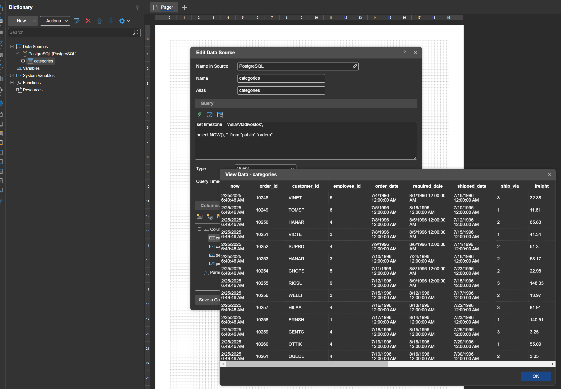

Опишите проблему более детально. Как запускаете, версия, и т.д.
- Screenshot 2025-02-25 075014.png (466.49 КБ) 4837 просмотров
Re: Установка timezone для Postgresql
Да, если генерить отчет через Stimulsoft Designer, то все работает.
Если генерить отчет через код, то отчет валится.
Вышлите пример, который воспроизводит проблему, для анализа.
